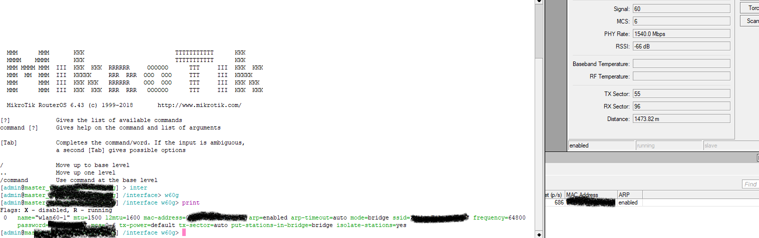

hapi píše:nepametáš si jí protože tam není. Aspoň ve stable verzí.
Co by nebolo, zas mudrujes a nic nevies...uz si nechaj tie reci niekde.
Tu to mas...mcs 0-6 mam nastavene. default mas 0-8, toto je spoj na ROS 6.43, ziadna beta....

jsem sám, nebo to na tom obrázku nevidím?
pgb píše:jsem sám, nebo to na tom obrázku nevidím?
Skor som asi sam, co nieco o tych LHG vie....mas tam spraveny print, dole mas mcs 0-6.
ef
Příspěvky: 615
Příspěvekod ef » 7 years ago
Já to tam vidím mcs=0-6
v 6.43.4 to není.
hapi píše:v 6.43.4 to není.
V 6.34.7 a 6.44beta40 to tiez neni...zaujimave ako tam mikrotik pridava fíčury a potom ich hned aj odobera :D Nemozes ale povedat, ze to tam neni :D

Gemb píše:
vtipálklu :) šlo tam o to, že na tom předchozím obrázku co jsi postoval to msc není (to jsem na tom screenu hledal a fakt to tam nevidím,) ..... do rb jsem se nedíval a nikdy to osobně nepotřeboval nastavit
sacnok
Příspěvky: 345
pgb píše:
Gemb píše:
Nechci nikoho zastávat, ale ono to i na tom prvním obrázku je, akorát je to skoro z půlky začerněné, tak je to blbě vidět. Všimnul jsem si toho až jak jsem ten obrázek zveltšil.
Zastávat není třeba, každej to teď vidí a kdo napíše, že to tam není, takje slepej, když i po druhém screenu to nevidí.
sacnok
Příspěvky: 345
dagus píše:Zastávat není třeba, každej to teď vidí a kdo napíše, že to tam není, takje slepej, když i po druhém screenu to nevidí.
v tom privním sreenu to fakt není skoro vidět, kdyby tam nebyl tan druhý, tak bych ani ten první nezkoumal jestli to tam je, nebo ne :relaxed:
pgb
Příspěvky: 722
Příspěvekod pgb » 7 years ago
no jo no, mám děcko na ruce, brýle někde zahozený, ano, je to tam, ale bylo to jako hledat walda
