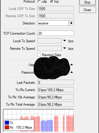

Tak tohle jsem nikdy nedaval na obyc antenach, na hornu to jde.
Testovano na jinou antenu co je na PoPu ... 20MHz sirka, sifrovani, na vysilaci 7 klientu, stredne zaruseno.

doufám že se jedná o překlep těch 200MHz :D
iTomB
Příspěvky: 875
Příspěvekod iTomB » 9 years ago
okoun píše:doufám že se jedná o překlep těch 200MHz :D
Jiste, to radio ani tolik neumi. Ja to psal v rychlosti ;)
Ale pekny ne? :D
