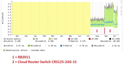

Nějak nechápu proč ten rozdíl v odezvě po výměně RB2011 za CRS125.... Nejen , že nárůst odezvy ale dokonce ve špičce je tam i mírný Packetlost občas, který na RB2011 nebyl vůbec... Nastavení je úplně totožné jak bylo na RB2011 bridge a všechny porty v něm (žádný firewall nat nic, CPU jede max 22% při max toku)... RB se měnil jenom proto, že RB2011 už byl plně osazen včetně SFP portu a byl potřeba další lan port... Viz screen grafu odezvy, kde je mezi serverem co graf kreslí a tím switchem pouze licencovaný spoj...

3com píše:Nějak nechápu proč ten rozdíl v odezvě po výměně RB2011 za CRS125.... Nejen , že nárůst odezvy ale dokonce ve špičce je tam i mírný Packetlost občas, který na RB2011 nebyl vůbec... Nastavení je úplně totožné jak bylo na RB2011 bridge a všechny porty v něm (žádný firewall nat nic, CPU jede max 22% při max toku)... RB se měnil jenom proto, že RB2011 už byl plně osazen včetně SFP portu a byl potřeba další lan port... Viz screen grafu odezvy, kde je mezi serverem co graf kreslí a tím switchem pouze licencovaný spoj...
vítej v klubu. nicméně zjistil sjem že to je spíše verzí ROSU, zhruba od někde za 6.19. pač rb2011 to začala dělat také a dříve to nedělala :roll:

Co ta změna z bridge na switch to jsi nezkoušel?
zkoušel a řekl bych že to je stejné možná ještě o fous horší, mám pocit, že právě něco pokazili na forontách, stále ale heldám ten klíč problému a už relativně dlouho :(

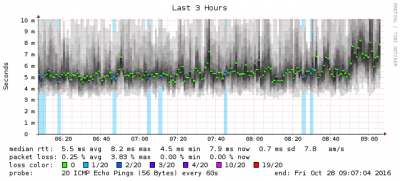

bohužel spousta lidí to vůbec neregistruje protože to nemonitorují a nebo ano ale při výpadku jendoho pingu z 1000 jim dohled vůbec neřekne žýdný roblém, vždycky právě vypadne pouze jeden ping nikdy ne 2.
příklad:
dále se mi děje to že jsou období třeba týdení, kdy se to vyskytuje minimálně a v dalším odobdobí je to vidět delko více přitom průtok dat je naprosoto stejný ba i více se to děje když data tečou hodně málo :) furt se to tedy střídá
a děje se to úplně na všech spojích, tedy WIFI 5G, ALCOMA, WIFI 2G, FSO, UBNT, prostě všude, tedy vylučuji problémy spojů.
