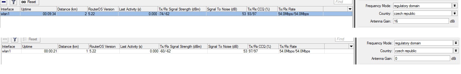

Mám SXT r2, a regulace výkonu mi dle regulatory domain a antena gain reguluje.
SXT r2.jpg (80.05 KiB) Zobrazeno 2277 x

ef píše:Mám SXT r2, a regulace výkonu mi dle regulatory domain a antena gain reguluje.
Takto to ide i mne,..ale cez TX Power a card rates to zial nejde.
