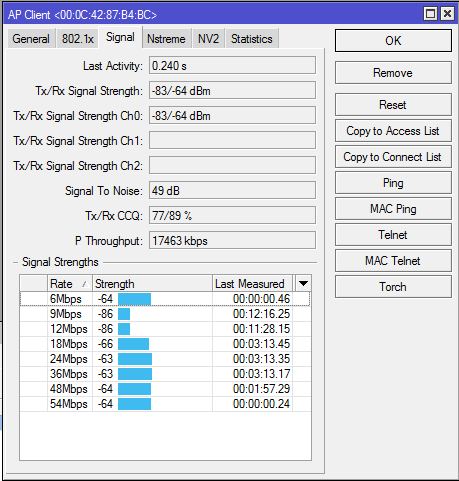

Zdravim, dnes som nasadil prve 2ks groove na spoj, 15km, mod bridge + station bridge antena maxlink 29dBi, v.5.6 niekolko hodin to slo fajn, signal -63,rate 54Mbit z jednej strany a -83,rate 12-24Mbit z druhej strany (jednu antenu este musim dosmerovat) no problem zacal po niekolkych hodinach, signal z jednej strany sa zhorsi z -63 na -85 cca no len kym nezacnu cez ten spoj tiect data. ked pustim napr. bandwidth test tak sa signal po par sekundach zlepsi na povodnu hodnotu a aj rate z 6Mbit na 54Mbit ale ked cez spoj dáta prestanú tiecť tak sa to znova zhorší. Skusil som aj pridat trochu vykon (antenna gain som nastavil na 15 namiesto 29) no ziadna zmena. Neviete cim to moze byt?

UVeď signály pro jednotlivé rates, to je více vypovídající, pokud je pro 6 mbit -63 a pro 12 mbit -80, tak to přeskakuje a je tam nějaká mechanická bota. Občas jsem měl spoje se signály rates (od 6 mbit do 54 potažmo vyšších) o průběhu cca -65 -70 -80 - 80 - 80 -78 -69 a v pořádku fakt nebyly mechanicky, zpravidla to byla viditelnost, jeřáb, pootočené, kinklající se, namrzlé, navlhlé....
Takto se to chová v NV2 režimu. Tj. je to OK. Jenom to ničí statistiky, pokud se tam nic neděje.

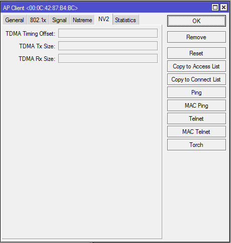

A NV2 sa dá vypnúť? Ako vlastne viem že je vôbec zapnutý? Keď si v registration otvorim klientsku stranu a otvorim záložku NV2 nie su tam žiadne hodnoty.. je to prázdne
podle mě NV2 na straně Ap nemáš zapnuté, protože potom se u klienta v nv2 ukazuje TDMA preriod size (2)ms a to se tam tobě nezobrazuje.
Navíc máš jednostranně špatný signál. 83 není nic moc

wolf, v zalozke wireless je kolonka:
wireless protocol a tam daj NV2, (na strane AP)
na strane klienta nechaj any.

midnight_man aaaach, ja som slepy.... naposledy som nv2 skusal pred 4ma mesiacmi a od vtedy som aj zabudol kde sa to nastavuje.. diky...
inak skusal som aj nv2 aj 802,11 skusal som aj Acko aj Nko, stale sa to chova rovnako... po dosmerovani anten som mal signal z jednej strany -66 a z druhej-64 no neskor to kleslo a teraz je to -81 z jednej a -85 z druhej strany...blbe je že teraz sa to nezlepší ani pri záťaži.. nechápem čo to má byť... groove je pripojený priamo na anténu, bez spojky a bez pigtailov... proste priamo.. je síce inštalovaný horizontálne a nie vertikálne ako by mal byť ale dnes ani nepršalo takže nie je možné aby tam niekde zatieklo...
