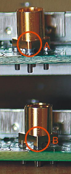

pozor, tento týden jsem nakoupil 5Hn 711 (z více zdrojů). Všechny byly evidentně použité, některé velmi hrubě poškozené, některé nejely vůbec. Všechny byly zakoupeny jako nové. Podle mě je to jasné, výrobce začal posílat ty vadné kusy zpět do oběhu. Všechny byly zakoupeny jako nové, za "novou cenu". Co s nimi výrobce udělal, jak je "opravoval", nevím. Zajímavé je, že i štítky byly aktuální z tohoto data, včetně série. Takže zatím jediným spolehlivým ukazatelem, jak rozpoznat podezřelou sérii je tvar výstupního MMCX konektoru - viz mé foto. (Tím nechci tvrdit, že je vina v tomto konektoru). Asi budu velice váhat, jestli si takovýto opravený kousek namontuji na nepřístupné nebo vzdálené místo (a to jsou skoro všechny).

Už první markantní rozdíl v těch konektorech je ten, že v tom "B" sedí pigtail přesně tak akorát a v tom "A" lítá pigtail jako šu*ín v holínce.
A několik jsem jich porovnával pod mikroskopem a kvalita zpracování jde taky poznat na první pohled. Ten s kulatými rohy má k preciznosti hodně daleko.
Takže o té zázračné "opravě" kleštěma se dá dost silně pochybovat, jestli to bude stačit, když celkově je ten konektor v prdeli.

mrkni se prosím podrobně na ty MMCX konektor(y), verze 137 měla původně "oblé rohy" na MMCX a byla evidentně problémová. Dá se poznat, jestli někdo ten konektor MMCX měnil nebo je původní? Je na desce vidět nějaký opravný zásah nebo výměna součástky, popř. které?
Dík za info.
mpcz, 25/05/2012
ja jako laik to moc nepoznam, mozna bych rekl ze sou menene ty mmcx konektory, pac je (podle me) pouzit jiny cin nez na zbytek soucastek.. nicmene zitra to nafotim (ted vecer to makro s bleskem moc nejde)...
