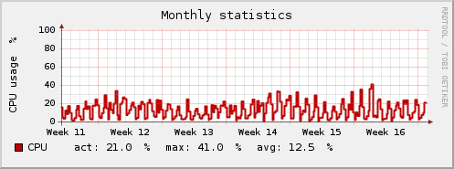

Vubec nad tim nepremyslej. Alix je vzdy a vsude lepsi. Stabilita, vykon, atd. Nasadis a zapomenes. RB 800 nemam. Ale muzu porovnavar RB 600 vs ALIX
Na RB 600 je 22 klientu a 2 karty . NA alixu 2D2 je 27 klientu a 2 kartky. Na obou je mangle firewall a shapping. Viz obr. Jinak Alix jsem od nasazeni neservisoval (2 roky).
RB600 22 klientu.png (19.86 KiB) Zobrazeno 1915 x
alix 27 klientu.png (16.9 KiB) Zobrazeno 1915 x
Myslim ze ALix lepe drzi klienty , CCQ a ping, ale to je muj subjektivni nazor, musel bych se prohrabat i grafy klientu. Nicmene nevim o stiznosti klienta pripojeneho na Alix.
