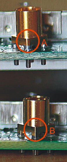

Tak mě napadá, nemůže souviset problém ztráty výkonu za mrazu s tím problémem v pájení? Pokud upadne ten ethernetový konektor nebo speaker při jak říkáte malém tahu, klidně by mohl být nedokonalý spoj i v tom MMCX konektoru. Když se dívám na společné prvky toho problému s výkonem, tak je to: tenký plošný spoj ( z 1,5 na 0,9 mm), upadající konektor ETH, konektor MMCX, který nemá středový pin prostrčený durch deskou, ale je pouze přilepený kuličkou cínu na desku. Je zajímavé, že ačkoliv výrobce vydal "oficiální" návod na opravu - zamáčknutí konektoru, na těch nových - (asi) opravených verzích (série 147 a 148) se mi konektor na anténě vangluje snad ještě víc než v minulosti. Jediná viditelná změna je v nepatrné tvarové změně SPODKU tělesa konektoru a v tom, že nejsou většinou tak šíleně nakřivo naletované.

To byl takový pokus od Mikrotiku který nic neřešil. Konektorem MMCX to nebylo. Chyba je v RF stínícím plechu

Tento týden se nám vrátily nějaké reklamace 711-ek. Je evidentní, že i velkoobchody zkouší, co vydržíme, protože se vrátily i kusy z vadných sérií 137 a 138 deklarované jako dobré. Pro zajímavost přikládám fotku konektoru MMCX z vadné A série a z tzv. inovované B série, např. 147 a 148. Zřetelně je vidět změna tvaru soklu: vadná - oblé rohy, inovovaná ostré rohy. Je to samozřejmě pouze věc statistiky, ale vadné kusy měly zatím vždy tvar A a závada se nikdy nevyskytla na tvaru B. Ty samotné rohy samozřejmě problém nedělají, ale pro rozpoznání "podezřelé" várky poslouží docela spolehlivě. Pokles výkonu je způsoben poškozením koncového stupně, to mám ověřeno, proč k tomu ale dojde a ještě k tomu při teplotě pod nulou se mi spolehlivě nepodařilo zjistit.
