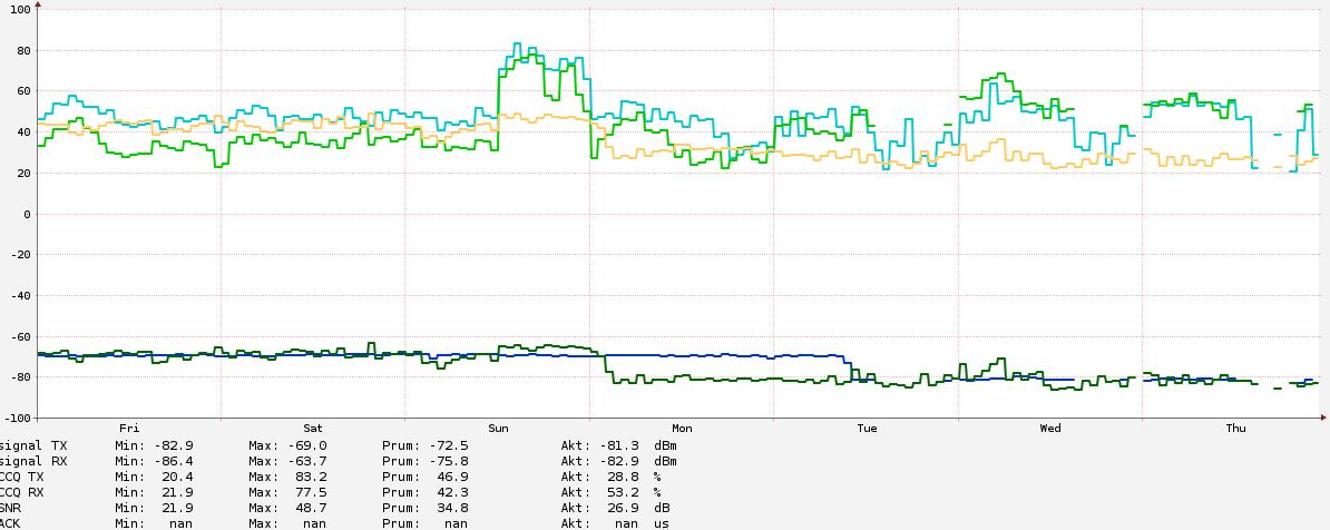

Nedávno nám přišlo kvantum novejch RB711 z reklamace (vše výměna za nový kusy). A jsou na DPS s plastovým eth portem, ale ta zelená nepájitelná maska je podstatně světlejší jak ta prvotní tmavě zelená. A tyhlety světleji zelený jsou zatim vpohodě. Ale možná to je tim že u nich z prevence naohejbávám to stínění VF části a z vnitřní strany toho stínění strhávám ten šedej "nevodivej" pruh čehosi. Taky jsem si všiml že tyhle světle zelený verze jsou osazený JINÝM MMCX konektorem. To pozlacení má jinej odstín a taky ta vnitřní dutinka je kratší a není nijak mechanicky zcvaknutá k sobě, ale zároveň není rozcapená do stran jako tomu bejvalo u RB711 s kovovejma eth konektorama. Jinak všechny nový verze RB711 a její mutace jsou dle mě osobně nahovno a jsou to jen časovaný bomby a je otázka času kdy se jim rozesere signál. Asi jako je vidět níže na grafu . . .
- Není co dodat . . .
- graf.JPG (74.42 KiB) Zobrazeno 2730 x
