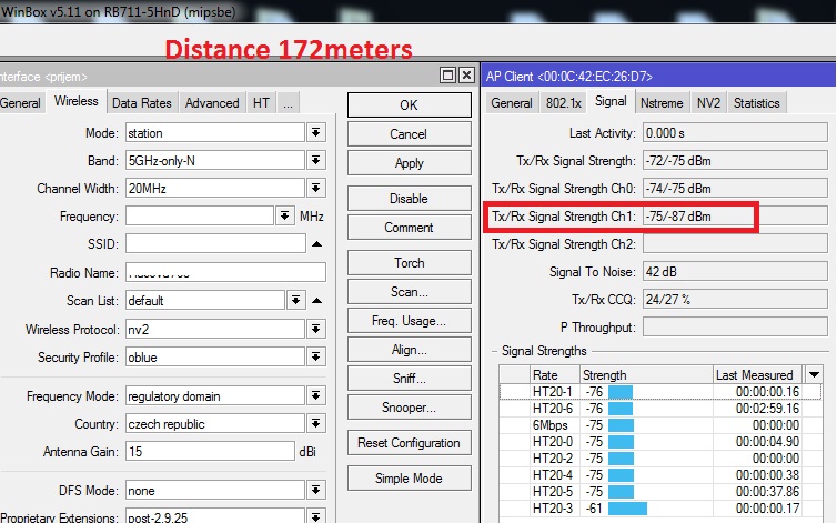

Tak bezva, dnes nasazeny první dva kusy P2P spoj, vzdálenost 170m. Chyba tx výkonu se projevila i zde
no tak ted uz se faq bojim cokoliv s nalepou RB kupovat :lol:
honzam píše:Tak bezva, dnes nasazeny první dva kusy P2P spoj, vzdálenost 170m. Chyba tx výkonu se projevila i zde
a ještě aby ne když jsou tam stejný střeva...
