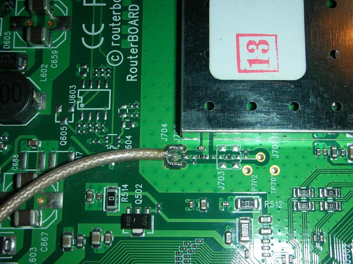

packet
Příspěvky: 4
Příspěvekod packet » 13 years ago
chlapi zkuste nekdo vadnou 711 i se spatnou antenou napajet pigos rovnou na desku bez konektoru, at se potvrdi/vyvrati zda je problem opravdu v konektorech
