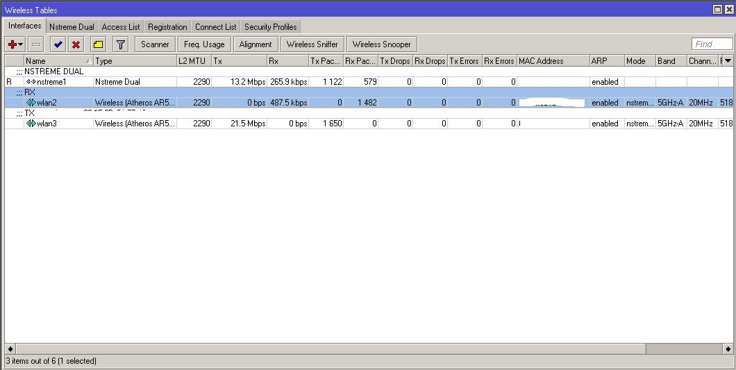

Mam spoj an RB600 nstreme dual do vcerajska siel spoj OK.
Ale od vcera ma odozvy aj 100 ms.
Vsimol som si anomaliu na jednom z mikrotikov.
Druhy sa chova normalne vid obrazok.
Necahpem preco ma TX karta 2x taky trafic ako nstreme1 TX.
Vecer ked mi tam slo 20Mbit tak TX na karte bol 45 a spoj ledva bezal.
Dakujem za pomoc.
Co tam mas za ROS (kdys neposledy delal UPG) ? Jaky tam je zatizeni ? Co tam je za karty ?

zaruseny jeden kanal?

Ros som ma 4.13 da sol aj 4.17 povom aj 5.8 stale to iste a restart to bolo to prve.
No nic skusim este pozriet ten kanal.
