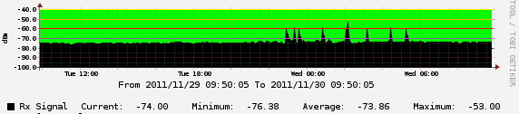

Ja tipuji taky chybu v ovladaci, protoze pozoruji problem na jednom APcku, kde jsou 3 klienti, AP je dualni RB411AH s R52Hn a 2 klienti single jeden RB711, druhy Groove a treti je dualni. Oba single klienti takhle na AP signalove poskakuji (ve stejny cas!). Vysilaci vykon maji vsichni stazeny na stejno.
edit: prave jsem nasadil v5.9 a zacal skakat i ten dualni spoj. A je to vzdy jen prijmova Rx strana na tom AP.
