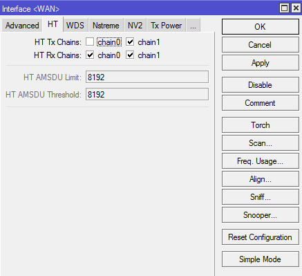

Dokaze mi prosim nekdo vysvetlit, jak mit spravne nastavene ht chains pro vertiakl polarizaci a pro horizontal v modu A only. Tak nejak nad tim tapu a v dokumentaci na mk strankach tohle nejak nemuzu najit (konkretni priklad pro V a pro H pol.). Je mozne, ze jsem to tady prehlidl, tak se pripadne nezlobte. Diky.
- ht.png (12.21 KiB) Zobrazeno 3233 x
zapni oba.
hapi píše:zapni oba.
Ano, tak to mam a funguje to, ale neni pak problem v tom, ze jede zaroven u te anteny vertikal i horizontal? Ze to pripadne muze chytat bordel z okoli na obou polarizacich?
hmm možná ale je to fuk.
neni to jedno, uz zejmena kvuli spektralni hustote, kterou to radio vyzaruje !!!
chain 0 by mela byt vertikalni, chain 1 hozirontalni (nejhure naopak, pak si to prehod) u duplexniho spoje na jedne strane nastavis txchain0 a rxchain1 tim dosahnes toho ze jedna antena bude horizontalni (1) a jedna vertikalni (0). to same musis udelat na druhe strane. pokud na jedne strane vysila TX v 0 tak na druhe strane musis prijimat RX taky v 0 a naopak, pokud na jedne strane vysilas na TX1 tak na druhe musis mit rx1. staci ?

cože?
ch0 je H
ch1 je V
pokud chceš přijímat V tak musíš zarthnout obě RX a jedno TX co má sektor ale i tohle prý bylo v posledních verzí Mkčka opraveno takže korektne funguje zatrhnutí pouze u ch1 TX i RX či ch0 TX i RX.
