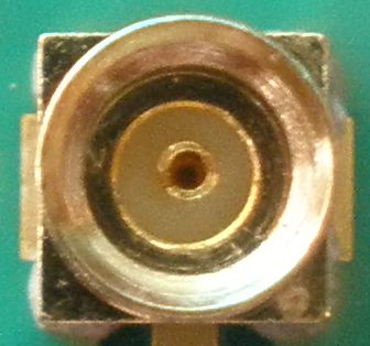

Problem je v konektoru na te 711. REsil jsem takhle 5 reklamaci a vratili se mi anteny ze jsou OK. Ale signal byl porad -80 (ale ve skutecnosti ma byt -62). NEchal jsem si 3ks tech anten z reklamacky zmerit od Stourace. Psal me a posilal protokol ze jsou OK.
Ale poradil me, at pinzetou zmacku vnitrek konektoru na te 711. No a ehjle vse bylo najendou OK na vsech 5 antenach. Signal -62.
Odtedka to delam preventivne na vsech 711 a slape to

díky za tip! zkusil jsem vnitřní dutinku konektoru zmáčknout, po zapojení signál -65! Je (řečnickou) otázkou co je vadné: konektor na desce nebo konektor na pigtailu?
Jsem rád, že nemusím ztrácet další čas reklamací. Minulý týden jsem jednomu potenciálnímu zákazníkovi s tímto RB řekl, že ho nemůžu připojit, protože tam byl signál -82, nezdálo se mi to, ale zdůvodnil jsem si to tím, že sektorka 1200 m odtud míří moc do země. Po vyzkoušení jiné sady jsem mu volal zpět, že problém není v signálu, zda má ještě zájem. Mezitím samozřejmě začal hledat jiné wifi ISP...
konektor na desce před zmáčknutím vnitřní dutinky, zdá se, že dutinka je rozjetá

JJ presne i tohle me osobne poradil a ukazal p.Stourac a rikal ze je to zname a ze on to stale takto resi protoze dost casto meri stejnymi konekory a nemuze stale menit ze? :-)
