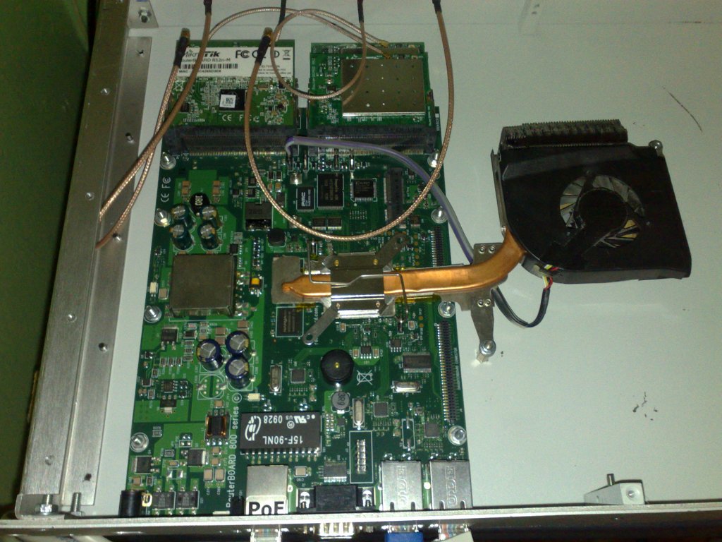

Stanislav Hrncir píše:daj foto,. taky sem přemýšlel o notebookovské heatpipe a spol, jen sem se nějak nemohl vejít s rozměry :)
OK az sa mi uvolni na beznu udrzbu, tak to nafotim.Pri prerabke som zabudol na to :) Ale heatpipe po jemnom dotvarovani sadlo z notebooku HP pavilion DV6000 nakolko aj vetracik je na 5 a nie na 12V ako bezne vidat v NB. Dokonca by sa malo dat aj zapojit snimanie otacok z neho.Na to som kaslal :)

Tu je to slubene foto :)

Pěkné. A s origo větráčkem se ti přehříval? Není to jeden prvních vadných přehřívajících se kousků?
To je zavřené v té bedně někde na vyhřáté půde?

Je to v beznej miestnosti s teplotnym rozptilom 25-30 °C len ten rack case je uzavrety a s povodnym vetrakom to bolo za:
1. hlucne
2. to bezalo na 74 °C v tom case
Teraz pri prevadzke max 54 °C a to nehovorim o tom bozskom tichu oproti povodnemu vetraku :)
Ktory model to je,to neviem. Mam ho doma tak 1,5 roku. Ako zistim ci je to model co sa ma piect?

první kousky se nepřehřívaly ale při vyšší teplotě se sekaly.. tzn teplota původních "vadných" se shoduje s teplotou "dnešních ok" verzí.. žádná řada výrobních čísel neexistuje, kdo má problém je oficiální návod na menší úpravu na dps / mikropájka a minimální znalosti elektro nutná / bez ztráty záruky se to nechá opravit, ale zase nefunguje kloudně daughterboard.. testovat se to dá jednoduše.. sw se vypne originální větrák a RB jede až do 96 - 98* C na CPU bez záseku..
