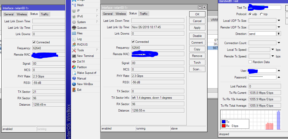

Tak jsem to jeste zkusil s tim btestem UDP both mezi LHG a podarilo se to naladit takto:
nicméně jak je vidno v tom btestu, tak download na jednotku vpravo (slave) jede jenom cca 400M. Upload od slave k master, jede plne 1000Mbps...
pritom cisla jsou maxialní... 2,3Gbps
Nevite proc?
Diky

To si testoval medzi antenami a priamo na nich btest? Ak hej tak proste to nema najskorej tolko pary aby to vygenerovalo trafik.
Příspěvekod basty » 5 years ago
vykonu to ma dost... na jinem spoji to jede 1,5Gbps mezi sebou na UDP...
viz fotka... btest mezi 2 LHG
edit: jeste je zvlastni: tx-packet-error-rate: líta na tom spoji 20-30%. Na ostatních co jedou naplno, tak je 0 - 3%.
Jake mate hodnoty vy?

basty píše:Tak jsem to jeste zkusil s tim btestem UDP both mezi LHG a podarilo se to naladit takto:
Nevite proc?
Diky
Zkus fixnout tx sektor na 28, mě to na jednom spoji pomohlo. Dělal psí kusy taky. Občas tomu spadl signál, po změně kanálu na jiný a zpět to bylo zase někdy ok a po fixnutí na střed o něm nevím.
