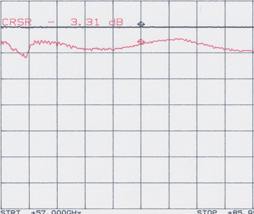

stouracpetr
Příspěvky: 623
Příspěvekod stouracpetr » 7 years ago
Utlum VF signalu neni kupodivu prilis velky, priblizne 3 az 5 dB v pasmu 57 az 86 GHz.Problematicke ale budou odrazy a rostouci chybovost prenosu.
Pri testu byla pouzita standartni sklenena tabule tl.4 mm ve vzdalenosti cca 10-50 cm od paraboly.Zmeny vzdalenosti a naklonu skla nemely na utlum podstatny vliv.
Utlum skla 4 mm 57 az 86 GHz 001.jpg (142.49 KiB) Zobrazeno 4913 x
