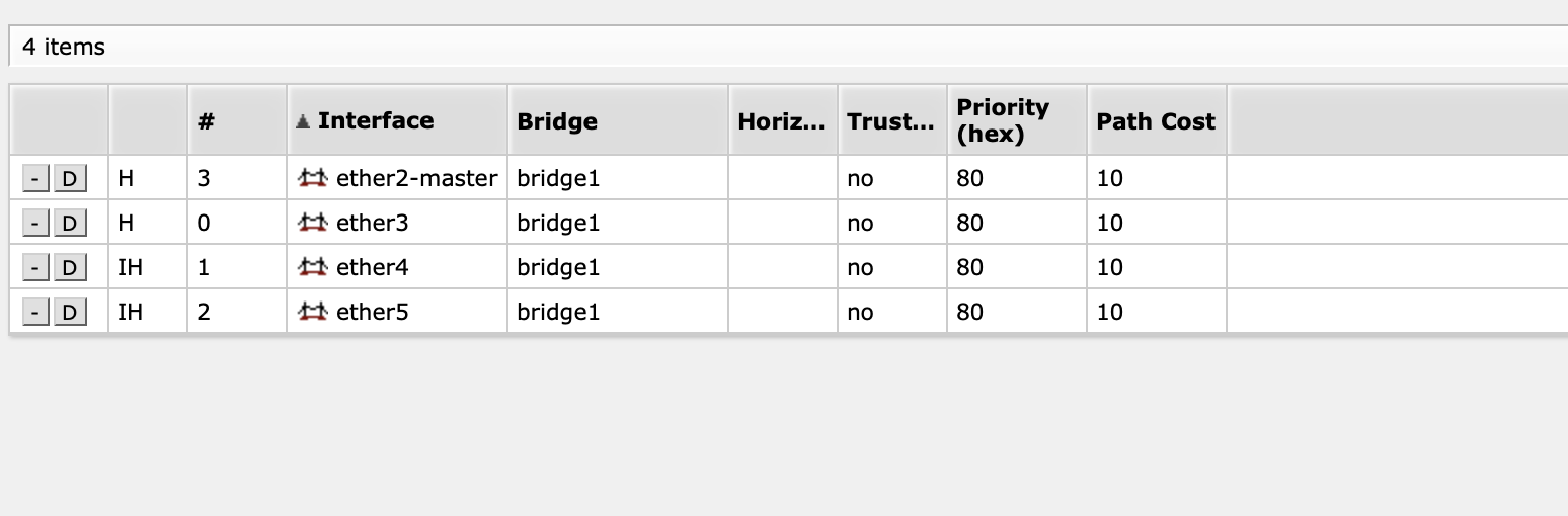

Dobra otazka, standardne to mam pres wifi, ale v ramci vylouceni problemu jsem to propojil kabelem. Tech 15MB kdyz mi to predtim jelo s beznym switchem, mohlo byt na limitu wifi, to ano.Behem kopirovani velkeho souboru z nas to vypada viz obr nize.
Pokud jse o nastaveni bridge, tam je STP uplne vypnute.. Na jednotlivych portech je RSTP sending odsktnute, HW offloading zapnuty, ale zkousel jsem i vypnout, zadny efekt..
K3NY
Příspěvky: 442
Bill píše:Dobra otazka, standardne to mam pres wifi, ale v ramci vylouceni problemu jsem to propojil kabelem. Tech 15MB kdyz mi to predtim jelo s beznym switchem, mohlo byt na limitu wifi, to ano.Behem kopirovani velkeho souboru z nas to vypada viz obr nize.
mozna bych zkusil jiny port jiny kabel, ono kdyz MK pise ze chyby jsou na 0 nemusi to nutne znamenat ze zarizeni nechybuje. zapni prenos dat zapni zaroven ping mezi stroji a zjisti jestli je se ztraci data pri prenosu dat a bez prenosu dat. Jen tak na okraj vsechny link jsou v 1G/fd nebo je nektery v jinem stavu? pokud je to jinak tak bych ho zkusil odpojit.
