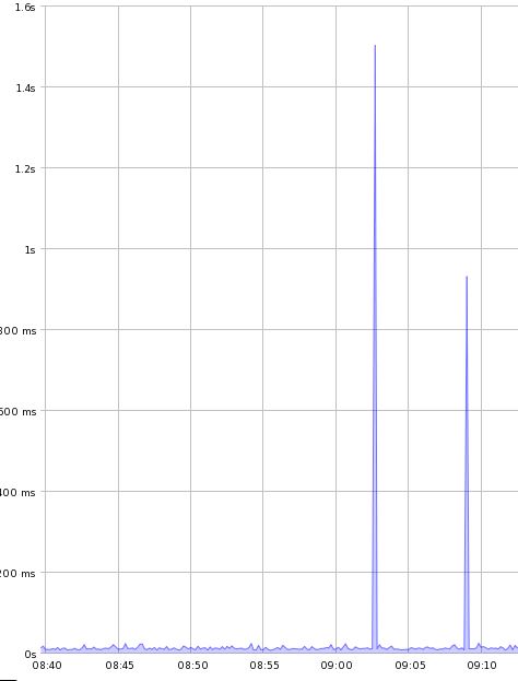

Mě fascinuje jak todle forum šlo posledni dobou do prdele. Človek něco řeší, má nějaký problém a jedine co se dozví je že je vlastně kretén, neumí to, je amatér co používá špatné antény a mikrotik s ARMem je celý OK. Máme 1500 funkčních klientů v Nku s rychlostma 30-60Mbit a jedna obec se postaví v AC na úplně stejném HW jak cca 60 jiných AP jen disky a LHG jsou AC a prostě to neběží v jakémkoliv nastavení. V pátek jsem vypl 3x sektor (jedíná pětka co na zasraném AP je) a dal tam omnitik naladil ho na 5900 20Mhz NV2 a hle, ono to nefunguje taky... asi to bude taky zarušené ... V úplně náhodném čase i v 04:00 ráno kdy tam není žádnej provoz mám v grafu tyhle vidle 1,5s ping/mezery kdy 20 sec. neteče žadný provoz. Někdy to uděla v 5 minutách 5x a nékdy hodinu nic přezto, že na sektoru leze 50 Mbps.

hapi píše:a to je napsaný kde že nv2 priorizuje icmp? je to nesmysl pokud icmpčku nezměníš DSCP resp. všemu ostatnímu. Takže defaultně fakt nic nedělá.
https://wiki.mikrotik.com/wiki/Manual:N ... .3Ddefault
pravda neni tam receny, ze ICMP ma prednost, ale v realu se to tak chovalo. Defaultne to na DSCP/TOS asi vubec nekouka.
Nastavujeme vsechny AP na 'frame priority'. Jinak ping na CPE skrz AP byl furt skvely a vubec neodrazel zatez linky ani APcka. Cili nemel pro nas tu spravnou vypovidaci hodnotu
