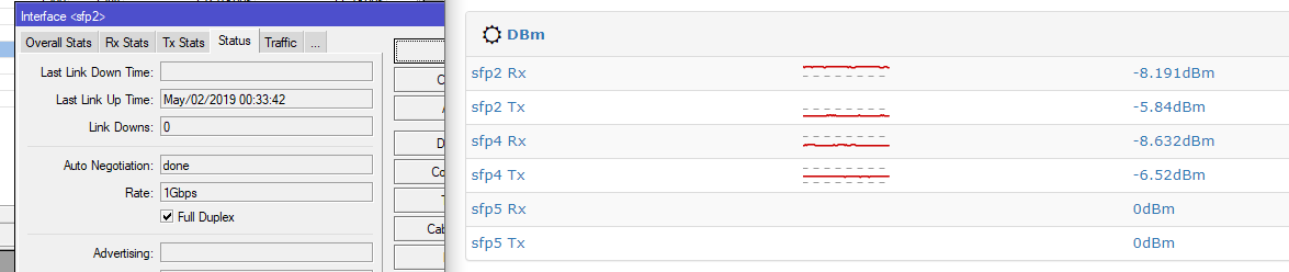

Zkusím tu vlanu zrušit jestli to nedělá ona... už jsem z toho zoufalej tak tam nechám nějakou ip na bridgi jen, napadlo mě jestli by to nemohl dělat ohyb optiky(viz fotka)ale nezdá se mi nějak strašný v reálu? Vzal jsem si na test domu stejný model, stáhl konfiguraci a jede to 200+ výměna za stejný model ale jiný kus nepomohla(mame problém jen s tady těma typama jinak nám jede MK normálně v síti
- Bez názvu.png (13.96 KiB) Zobrazeno 3193 x

Když si připojím ntb na kabel co vede přímo do MK tak naměřím 400Mbit, ale to byla optika narovnaná, tak nevím jestli to nemůže být ona, ale na sfp2 v tx/rx stats není žádná ztrátovost
