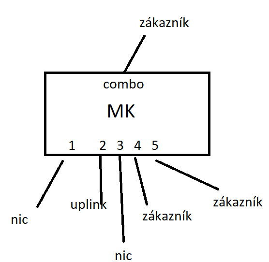

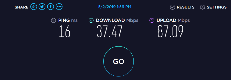

chtěl bych se poptat na MikroTik Cloud Router Switch CRS105/106/212 máme jich pár na optické síti a nedávno jsem zjistil, že i s základním nastavením(všechny porty v bridgi a ip adresu) máme na gigovém portu propustnost max 60Mbit, máte všichni tento problém a opravdu ten 400Mhz procesor nezvládne ani 100mbit?
Chtěl bych vědět jestli je to hardwarově možné + jak toho docílím, jde to nastavit tak aby to nejelo vůbec přes procesor?
A existuje nějaká náhrada za MK v +- stejná cena/hardware/software používáme to na koncové místa kde je hodně vláken ke klientům.
Díky

Nemusis mi kvuli tomu psat SZ. Na ROS muzes udelat VLANy bud SW nebo HW. Je tam dost velky rozdil vykonu. Ale tech tvych 60Mbit mi spis pripada jako problem se 100Mbitem nekde. Ja mel vse na Gbitu.

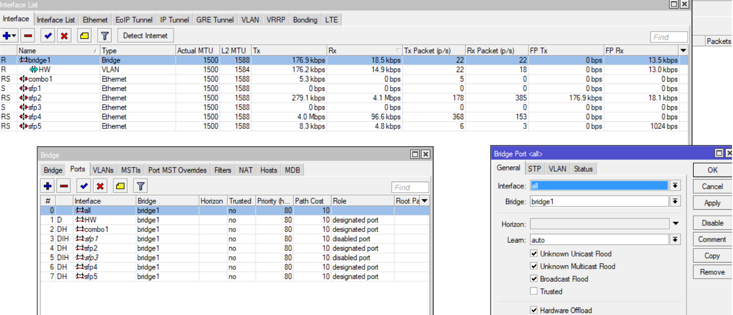

nenee žádný nat, je tam čistě jen ip addresa na port+bridge všechny porty a hw offload tam taky je zapnutý, je to zvláštní mám dva dva crs stejný typ se stejným nastavením mi to na jednom jede přes bridge a na jednom to přes něj nejede, fw je taky stejný

Hod sem konfiguraciu a popripade ako to mas zapojené

# may/02/2019 16:41:19 by RouterOS 6.44.3
# model = CRS106-1C-5S
/interface bridge
add name=bridge1 protocol-mode=none
/interface ethernet
set [ find default-name=combo1 ] mac-address=64:D1:54
set [ find default-name=sfp1 ] mac-address=64:D1:54
set [ find default-name=sfp2 ] mac-address=64:D1:54
set [ find default-name=sfp3 ] mac-address=64:D1:54
set [ find default-name=sfp4 ] mac-address=64:D1:54
/interface vlan
add interface=bridge1 name=bridge1-vlan2083 vlan-id=2083
/interface bridge port
add bridge=bridge1 interface=all
/ip address
add address=100.80.83.181/25 interface=bridge1-vlan2083 network=100.80.83.128
/ip route
add distance=1 gateway=100.80.83.129
Ping ze switche neztrátuje, na googl 1000 z 1000 prošlo max:11ms

vidim softwarový vlan.
