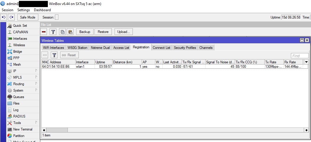

Dakujem ,za pomoc ,okolite siete nenaskenujem na horsie ako -50 (i vedlajsie AP ) ,ale zistil som ,ze na AP1 kde je packet loss mam pripojeny 1ks SXT sq 5ac ,prehodil som ho na vedlajsie AP2 a packet loss prestal na AP1 a zacal na AP2.tym padom SXT SQ5 AC a asi aj vsetky army maju problem s protocolom 802.11

signál klienta, všechny 4 signály, snr... scan od klienta, jo už to jde třeba do souboru s nastaveným intervalem.
coolerman1
Příspěvky: 326
Chvilu mi to trvalo
sxt sq AC.jpg (106.41 KiB) Zobrazeno 4331 x

coolerman1 píše:prehodil som ho na vedlajsie AP2 a packet loss prestal na AP1 a zacal na AP2.tym padom SXT SQ5 AC a asi aj vsetky army maju problem s protocolom 802.11
V tom případě bych zapnul NV2 na sektoru
Teď mě naštvala věc kterou jsem myslel že už vyřešili v 6.44.
ARM klient s NV2 se náhodně odpojí třeba po 7dmi dnech. V logu je jen hláška viz příloha. Neskenuje to žádné sítě.
Pokud přestanu skenovat tak ve statusu je initializing a nepřipojí se to. Jediné co pomůže je reboot nebo mít zapnutý watchdog na bránu který provede reboot.
Reportuji na support

Hele, tohle mi dělalo taky. Reportoval jsem to k nim, ale uspokojivý výsledek jsem od nich nezískal. Začalo mi to dělat po upgradu na RoS 6.43.8. Když jsem to vrátil na původní 6.40.8 tak to přestalo. Akorát jediný rozdíl, u tohoto klienta mi to dělalo tak jednou za den. Ale může to souviset s tím, že ten klient má ještě staré SXT. U nikoho jiného mi to nedělalo jinak.

Tohle pozorujeme pouze na ARMu. Čili pokud to bylo staré SXT tak to bude jiný problém...

Jinak ze supportu mě potvrdili že to je problém synchronizace. Zatím to ale opraveno není...
