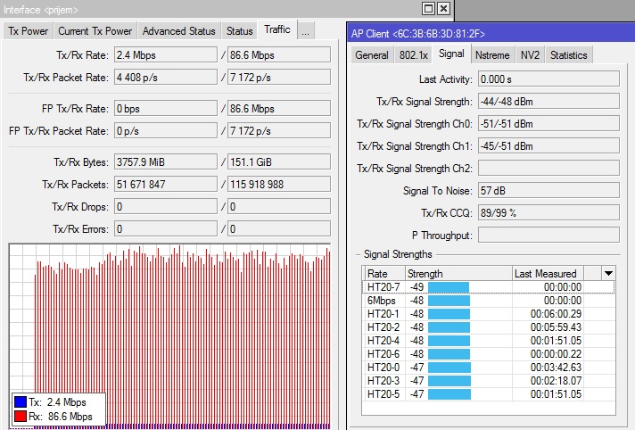

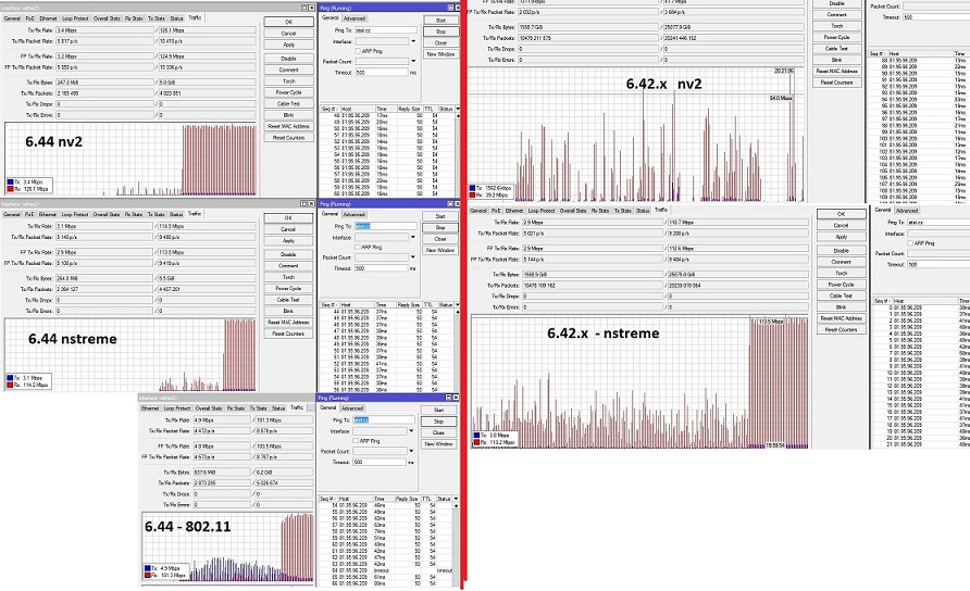

Musel jsem to zmenšit snad to půjde přečíst. NV2 nyní vede i na P2P.
Jedná se o P2P spoj: ARM - ARM vzdálenost 2,7km. CCQ 100/99. Stabilních 126Mbit při 20Mhz kanálu
Naposledy upravil(a) honzam dne 04 Mar 2019 11:21, celkem upraveno 1 x.
takže těm co to v 6.44 nejde mají halt jiný problém, třeba rušení od hvězdonetu :D
nepředvedl nic novýho, tohle sem tu postoval před měsícem na nv2 s ptp. ptmp se nezměnil vůbec obzvlášť s se starými SXT.

Je pravda že MIPSBE jsem netestoval, můžu otestovat. Ale u ARMu žádný propady nejsou. Nebo je vidíte, pozorujete?
AP je stará rb912ka - only N, nv2. 10klientů mix - někdo Nko někdo ACčko. Ano dřív měl ARM propady a velké.
Ale teď jede stabilně přes 80Mbit v multipointu bez propadů což je super. Obrázek je DiscAC
taky propady nepozoruju
