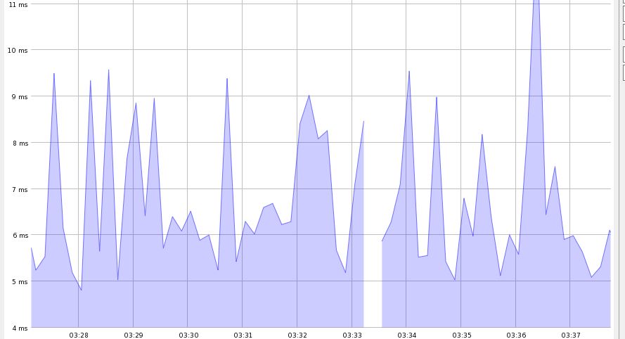

Tak stale i po upgradu na RC4 mám problém s "netečením" :) aktuálně od upgradu vyletela propustnost na 120Mbps ze 50Mbps predtim. Frekvence někde dole v hloubi kde je čisto(na test ofc) a stále stejny problém. Cekal jsem se spojem v ne uplne legalnich vodach na novy FW ale vidim ze budu muset opravdu menit :/
Jedná se o LHG XL AC vs LHG AC 20 Mhz only AC NV2 cell radius 10ms a tdma na auto jinak uplne standartni setup. Kolega od korunence ma LHG AC vs LHG AC stejny problem. Opravdu toto nikdo neevidujete ? Nemate prosim nekde graf z nejakeho ptp kde by to bylo videt?
Diky
reportovat prosím.
A jak se ten spoj v tu chvíli tváří? Jako nedostupný na ping?
CrazyApe
Příspěvky: 790
Příspěvekod CrazyApe » 6 years ago
honzam píše:A jak se ten spoj v tu chvíli tváří? Jako nedostupný na ping?
Nepropousti žádná data ale je spojeny bezdrátem. Nepustí nic na sebe ani za sebe. Je to na neverejkach bez netu v bridge wlan+eth.
mas zapnuty log wirelessu? Pise neco?
CrazyApe píše:
Měl jsem panický strach, že zase dostanu kartáč od kolegy Hapiho, ale když už nejsem sám, tak: mě to udělalo to stejné. Spojené, tok dat v Btestu řádově max. kbity. Bylo to za provozu, takže nebyl prostor na nějaké laborování, rychle zpět na 6.42.5, tam 90, ve špičce 105 Mbit oproti klasickému SXT LITE na UDP send. Zkusil jsem to na dvou místech se stejnou konfigurací, chovalo se to stejně. Asi počkám, až se to vysvětlí. mpcz, 25feb2019
