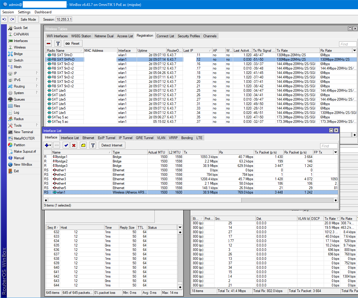

Teď se mi stalo na ptp spojí disc ac - lite5 ONLY n, že ap strana disc přestala komunikovat na bezdratu. Klient byl připojen ale data netekla. Up a Down bezdratu způsobilo jen to že se pak klient už nepřipojil. Reboot discu pomohlo a jede.
protokol 802.11, band N/AC, shapovaný.
vidím 40Mb to je normální chování při této rychlosti...
padlo tady že 802.11 má velký pingy. 40Mbit je 50% zařížení a torch ukazuje že ne od jednoho klienta. Samozřejmě to růžový není. Sem tam to začne cosi dělat než se to zase vystabilizuje.
50% zátěže na acčku? to asi moc ne spíš tak 30%

protokol 802.11, band N/AC, shapovaný. RBM11+sxt lite /sxt lite AC
Bez názvu.png (219.86 KiB) Zobrazeno 2976 x
ano, takto to chodi normalne, ale proste kdyz se pak podivate na dlouhodoby graf, tak obcas vyskakuje ping na 400ms, ve spicce pak jsou odezvy zhorsene... apod.. Vetsinu casu to jede krasne, ale jsou chvile kdy blbe.
normálka nevím že jste asi znovu našli ameriku nebo co? toto se děje od počátku protokolu 802.11 proto jsme chtěli nv2 která to krásně vyřešila, navíc pokud vám někdo ten kanál zaruší tak se ze 40Mb stane maximum a už je latence tatam, kdyby alespoň šla vypnout csma....

Pro mě zatím nejlepší řešení 6.43.7 na ptmp nv2 na ptp 802.11. Od verze 6.43.8 na nv2 packet loss i 802.11 na ptp horší. Testoval jsem 6.44rc1 a nic se nezlepšilo.
okoun píše:50% zátěže na acčku? to asi moc ne spíš tak 30%
jsou tam i první SXT a pro ně to je 50% a tedy pro všechny to je 50%.
