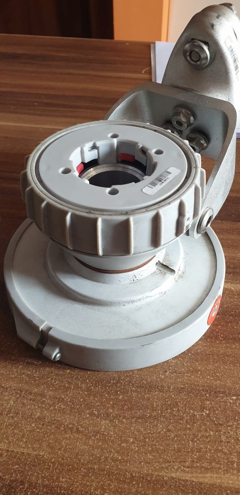

Ahoj, dostala se mi do ruky anténa od RF Elements,. Bohužel na ní nejsou žádné údaje, takže nevím o jakou anténu se přesně jedná. Přikládám obrázek. Díky za pomoc.

to bude 5G 90 stupnu
To v RFE fakt vyřešili skvěle, že z té antény není jak poznat co je to zač. Musí se to porovnávat s obrázky v katalogu, počítat "schody" a kontrolovat i jejich velikost... By je taky nezabilo tam někde vyrazit úhel příp. označení antény...
Když se podíváš skrz tu anténu tak v tom plastu proti světlu je vidět číslo které vyjadřuje úhel. Dále je to číslo obvykle vyraženo i na těle antény. Většinou v místech kde je držák takže není moc vidět

V protisvetle H90. Diky za pomoc.

na nekterych je vyrazeno (spise odlito) Hxx (xx = strupne) , ale jen na nekterych
