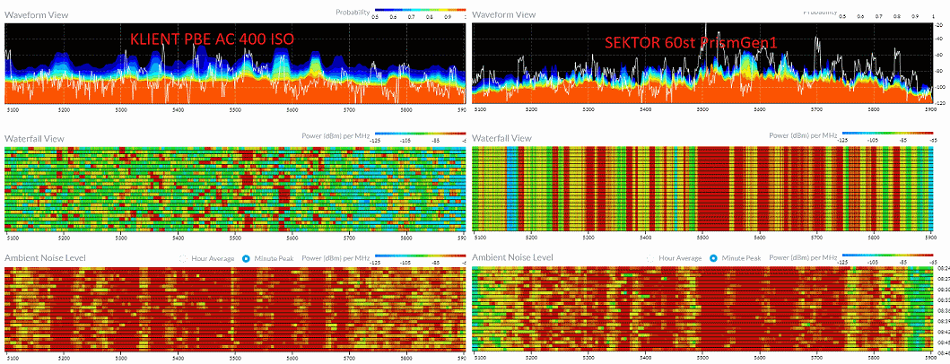

Treba definovat co je pre teba rusenie, kazdopadne nic neznamena ak naskenujem daco na -60, rusit ta to vobec nemusi....u nas takto. Sektor na najvyssom baraku v 75tis. meste, chyta to 150 sieti od -40 pod -90. Zvysok vid screen. Aktualne z toho chrochce cca 70Mbit down a airtime je na 40%, takze ak by som to chcel vyuzit na maximum tak tych 150Mbit z toho dam. Aktualne 9 klientov avsak do 15 klietov sa ta priepustnost takmer nemeni. Kanal plne legalnych 5580MHz :D

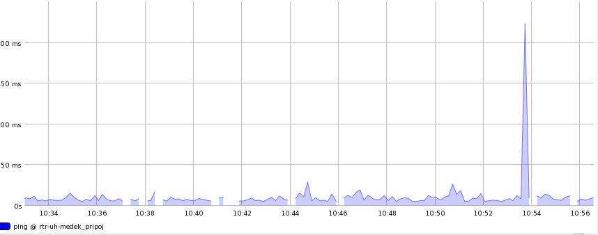

Dalsi zajimavý problém:
LHG XL AC vs LHG HP AC 3km CCQ 97% NV2 a NSTREME : propustnost 112Mbps 1TCP ping na pŕipojovou stranu bez trafficu:
ps: ten zub je výpadek pri preladovani kanalu
