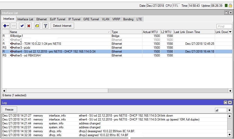

Tak Sergej pracuje i mezi svátky. Odpověď sice zavání univerzalitou, ale snaha byla:
"Please update device to latest RouterOS "Stable" or "Testing" version. If problem persist, please let us know (create, as example, screenshot with described bug).". Při přenastavení detekce smyčky Winboxem z ON na OFF nebo naopak k rozpojení linku už na ROS 6.43.8 nedojde. Takže s tím evidentně něco podělali i když si nejsou moc jistí. Také čas posledního odlinkování již sedí. Během dne ovšem k zalogování odlinkování eth. několikrát denně na 1 sec. dochází i nadále. mpcz, 27/12/2018
Tak jsem je asi přechválil. mpcz, 27/12/2018
mpcz píše:Tak jsem je asi přechválil. mpcz, 27/12/2018
vidim dobre 10mbit/s FD. Tak to je jasne.
Máš dobré oči. To je výsledek zde doporučených pokusů. Při defaultu to bylo zatím vždy 100Mbit. Na ten nesmyslný timedate by to asi nemělo mít vliv. mpcz, 27/12/2018
