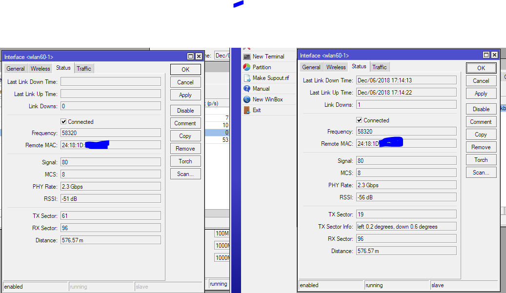

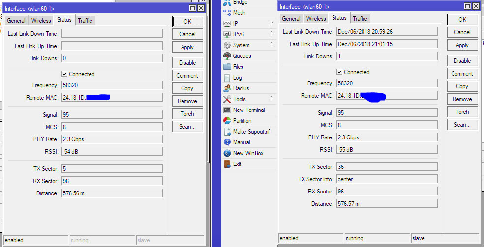

Muzu poprosit o rozbor?
AP vlevo, cpe vpravo
AP nasmerovano dle oka na misto kde bude cpe jeden den.
CPE druhy den nasmerovano dle sipek na co nejvice k center.
Dle toho co jsem se docetl, tak tx sektor by mel byt nejak 27 - 36. Pravdepodobne AP cumi trochu bokem coz by naznacovalo tx sektor 61
Co je dobre ted udelat? Doladit to nedosmerovane AP a tim se to finalne srovna?
Nebo tam dat nizsi verzi kde jde fixnout tx power a dolat na center a nejlepsi rssi?
verze 6.43.4
Diky
edit po upgradu na posledni verzi
Aktualni cisla po upgrade na posledni verzi
pred upgradem

každopádně sem včera taky jeden spoj montoval a nemá to jedinou logiku zaměřování. Ale nějak se to podařilo a na 300m to aktuálně ukazuje i po rebootech signál 95 což zase neni obvyklí protože to většinou seřídí na 80 ale tady to prostě takhle drží a funguje to na plný kule takže ok :-)
No a ted sem se vykašlal na přesný zaměřování a zaměřil sem to podle menu tak aby tx sector ukazoval mezi úhly -1.4 až 1.4 v obou rovinách, pak změnil kanál, vrátil ho, tím se resetlo připojení a po připojení už tam signály hrály na plnej.
