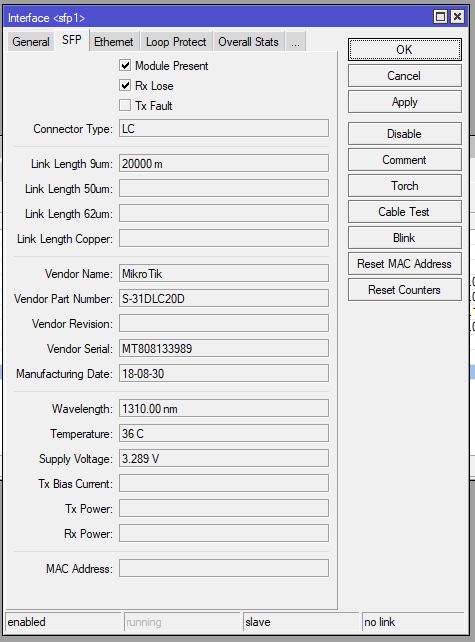

prosim Vas, ti, ktori pouzivate opticke SFPcka, (idealne MikroTik S-31DLC20D) je normalne (predpokladam, ze nie) aby na jednej strane ukazoval SFP pekne hodnoty Tx Bias Current a Tx Power a na druhej strane tam nebolo nic? Mam to na dvoch MikroTikoch, samozrejme prepoj medzi nimi nefunguje.
Je vadny kabel, alebo SFP, ktore neukazuje dane hodnoty? Je to na reklamaciu?
Vdaka za kazdu radu.

na obouch to rve RX loss tak bych typoval ze to bude vlakno....
a nemáš otočený pigtali? proč sis dobrovolně kupoval dvouvláknový moduly?

hapi to uhadol uplne presne, oba LC konektory boli A-B <-----> A-B (teda Tx ---> Tx a Rx ---> Rx) a nie A-B <-----> B-A (teda Tx ---> Rx a Rx <--- Tx)

nic proti, ale klasicky problem mezi zidly a klavesnici... :-)
Je ti jasný, že když koupíš duplex patchcord a opatrně ho roztrhneš, máš dva simplexní? :-)
