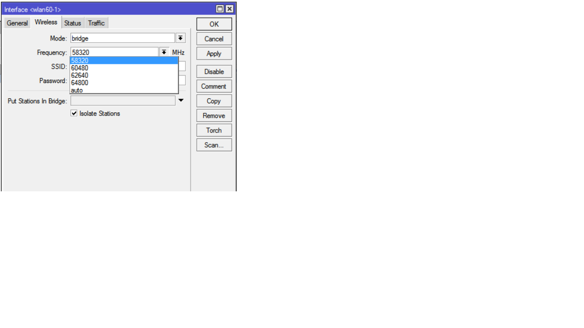

sacnok
Příspěvky: 345
Příspěvekod sacnok » 6 years ago
Máme tam 6_43_4 dá se tam vybrat: 58320, 60480, 62640, 64800 a auto
sacnok
Příspěvky: 345
sacnok píše:Máme tam 6_43_4 dá se tam vybrat: 58320, 60480, 62640, 64800 a auto
A někdo tu psal, že čím větší vzdálenost, tím lepší vyšší frekvence, tak jseme vybrali nejvyšší co šla.
Pak jsme tam zkoušeli dát 58320 a signál byl horší - spadlo RSSI, myslím z 51 na 60, nebo 61
MichalCZE
Příspěvky: 34
Příspěvekod MichalCZE » 6 years ago
Aha, zase v QUICK set se to nezobrazilo. Jen přímo pod Wireles set.. Nastaveno a opravdu se zvýšil RSSI z -58-59 na -52-51 a signál vystoupl z 80 na 90-100. Zatím je to chvíli po restartu a nějakou dobu trvá než se antény plně sesynchronizují... Zatím signál bliká z 95-100..
Nejsem ISP jen HOME user a děkuji všem předem za pomoc :-)
