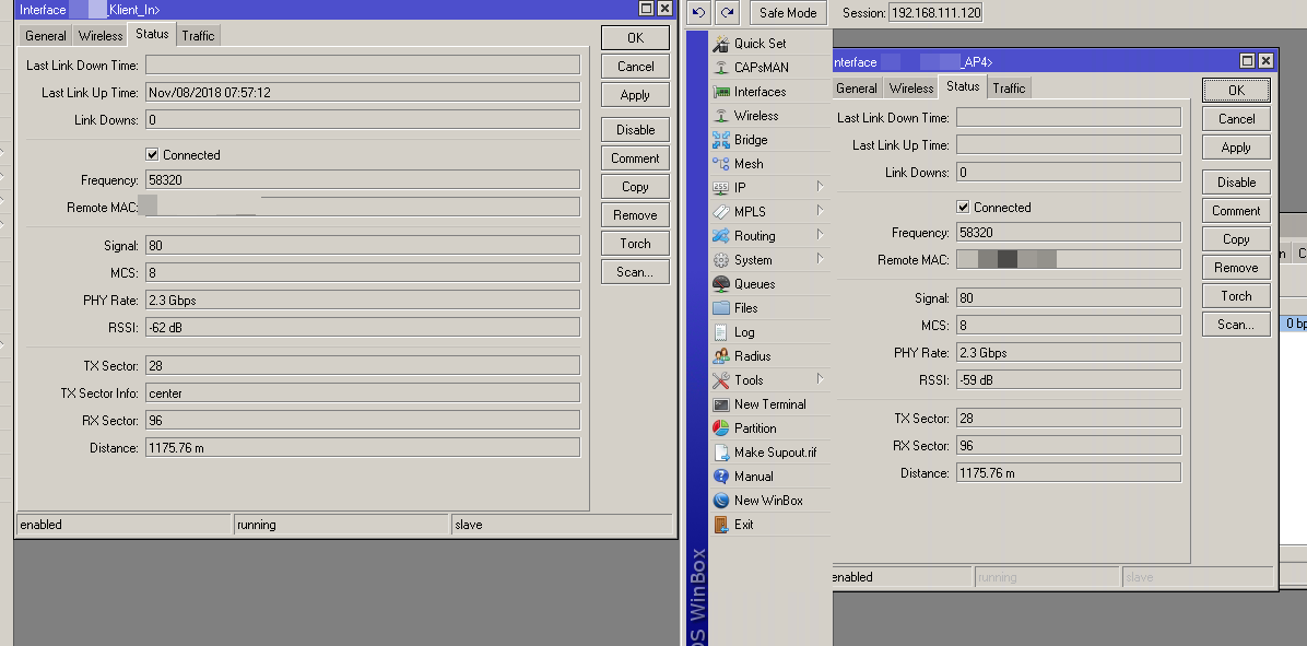

Přijde mi že když jsem se díval dalekohledem na SLAVE stranu tak anténa nesměruje přímo naproti straně MASTER a přitom je signál nejlepší tak jak to teď mám nastaveno.
SLAVE stranu jsem nastavoval podle LED diod a podle síly signálu a dle rychlostního testu to jede 870-890mbit v každém směru. V obou směrech cca 550/385.
Nějak jsem nepřišel na to jak vlastně nastavit stranu master, když ji donastavím podle LED diod, tak je to v pohodě. Ale pak když stranu MASTER restartuju, tak se síla signálu sníží a leddiody se znovu rozblikají, nebo aspoň "otoč doprava"
Tak nevím, jako by ty antény jak tady někdo psal "šilhají" že se prostě nesměrují na přímku..
Díky za odpověď.
Nejsem ISP jen HOME user a děkuji všem předem za pomoc :-)
LEDky blikaju vtedy ak neni CENTER. Nevieme ako mikrotici nakodili beamforming a podla coho sa prehadzuje. Mozete naladit dobre a po restarte alebo po zmenach v signale sa prehodi inak beamforming, preto je najlepsie na fix sektory k centeru.
Center je sektor 36,35,28,27. Najlepsi spoj co mame na 1km a nasmeroval som ho sam asi za 5minut kazdu stranu som mal nastaveny prave tak, ze jedna strana ma sektor 27 a druha 36. Vtedy tie anteny aj pozeraju tak "normalne" Pri auto sektoroch sa mi stavalo, ze jedna strana pozerala uplne inam ale signal bol dobry...proste to vysielalo s krajnych sektorov a tak tu antenu bolo treba potocit do boku.

Gemb:
Aha, takže aby byl center na straně SLAVE, tak je po nastavení nutno antenu MASTER restartovat a tím se automaticky nastaví strana SLAVE taky po restartu?
Nyní to mám takto a nechápu proč když dám test duplexní tak Tx je vyšší než RX :-(:

A ještě nám řekni, že testuješ přímo z lhg jednotek - to je špatně. Nemají dostatek výkonu na saturaci gigabitu. Navíc máš testy v udp. Taky nic moc. Ideálním cílem je gigabit na jedno TCP spojení.

MichalCZE píše:Ano testoval jsem to jak vidíš, tedy přímo z jednotek.
Teď jsem udělal test z jednotek a rychlost o ničem ! To jsem mohl rovnou nahodit levnější antény v 5Ghz teda!
1. jsem to z toho opravdu nepoznal (ty obrázky mužou být z runých zařízení)
2. normálně mi LHG60 dělá na 900m gigabit na 1vlákně TCP, měřeno iperfem
3. neměř to přímo z jednotek a už vbec ne duplexní test (koukni se přitom na CPU, btest je jednovláknová aplikace)
4. třeba CCR1009 dokáže saturovat asi 950Mbps na jednom TCP vláknu, ale duplex už ne
5. mk sám ríká, že jednotky jsou rády že zpracovávají vlastní data pro vysílání a testy máš dělat z jinách stroju
6. třeba hex poe zvládá vygenerovat v 1 vláknu asi 350Mbps TCP
7. pokud toužíš měřit duplex, dej si za LHG nějaké další zařízení, na něm udělej dstnat s fasttrack a pošli si zkrz to iperem z nějakého silného stroje gigabit tam a zpátky (voala, máš gigabit)
