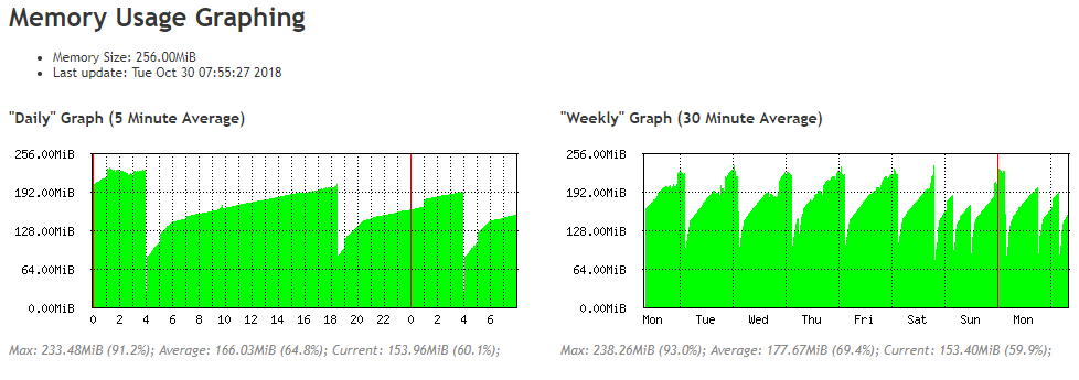

Máte prosím někdo obdobný problém s DUDE? Prostě požírá RAMku hostitele až hostitel vytuhne a Hex GR3 se resne, x86 zůstane zatuhlé. Máme to jen my, nebo to někdo pozorujete také? Díky za komentáře.

Zkouseli jsme x86 klasicke PC se 4 GB ram ale i to casem sezere, kolega zkousel i CHR a zmineny gr3 s rychlou flash kartou. Na vsem se to chova stejne. Mame jak jsem zminoval 758 aktivnich zarizeni ktera se sleduji pingem a par tras co jsou vycitany ros sondou. V mape jsou pak ruzne vnorene podmapy. Vic me nenapada co napsat. Pokud by mel nekdo dalsi dotaz muzu doplnit.
Jeste doplnim, obcas se neco zkopiruje (zarizeni, nebo static objekt). Tak jestli obcas take neco kopirujete.
Kolega muj jeste dodava, ze uz to nebezi na 750 gr3 ale na Rb760igs (nicmene na funkci to nema vliv) dela to proste na vsem.
grafik memory.png (26.52 KiB) Zobrazeno 3691 x
