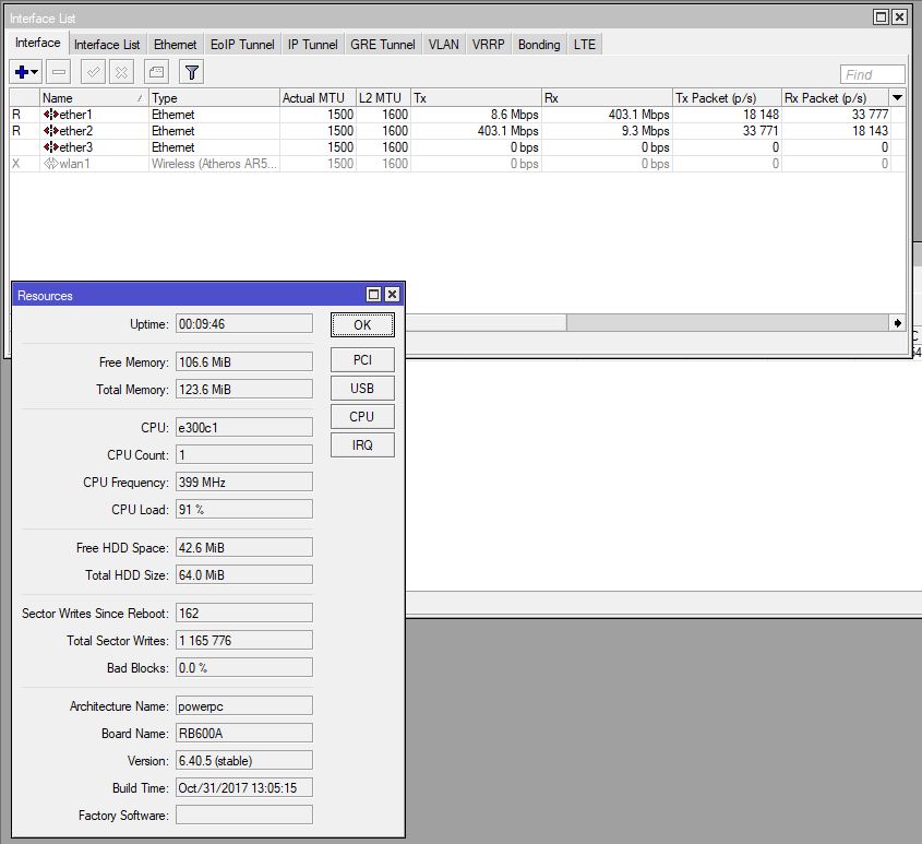

Proti mipsbe hračkám má to šestikilo sílu. Na 400MHz se schopné přeNATovat 400Mb/s
Porty 1 a 2. 1x maškaráda a jeden DHCP server.
