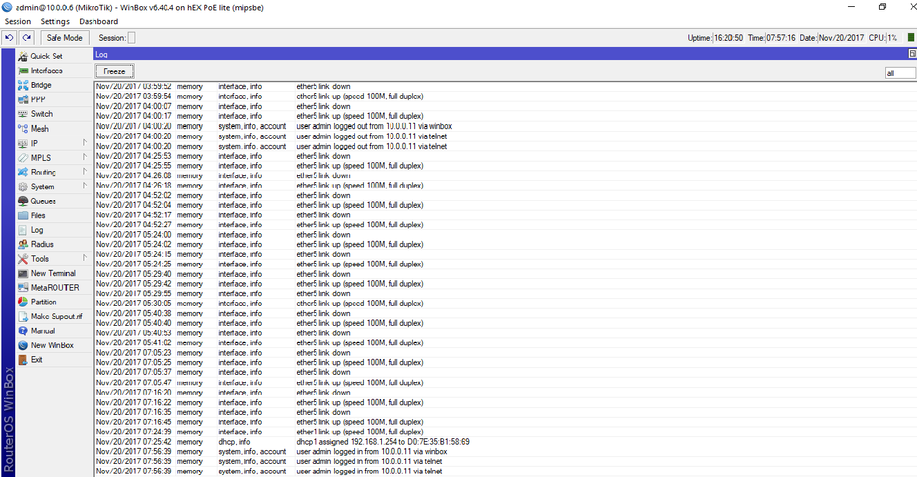

Zdravim , napisem to sem :
SXT lite - station bridge ,pripojeny do ether5 forced on
RB750UP - ether1 zakaznik ,od neho sa napaja SXT cez poe IN a RB750UP na 42m FTP kabli
- ether2,3,4 su vypnute napajania
- ako napajanie je UBNT 24/1A zdroj ( viem ,ze to nieje original ,ale malo by to stacit ked antena s RB maju ani nie 10W spotrebu )
chyba SXT lite sa stale odpaja LOG z RB750UP,vsade je ROS 6.40.4
- Bez názvu.png (104.51 KiB) Zobrazeno 2422 x

Udelej nove konektory a sleduj.
