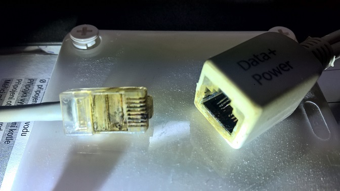

Příspěvekod vojtasan » 9 years ago
MK Napájení KO.jpg (76.91 KiB) Zobrazeno 2715 x
Zdar,stalo se to někomu?Zdroj funguje,jednotka(SXT)taky funguje.
Prodřené UTP na střeše a voda se vnitřkem kabelu dostane až do POE kde vznikne to co vzniklo :)
coolerman1
Příspěvky: 326
Příspěvekod coolerman1 » 9 years ago
Zateceny konektor mozes byt rad ze funguje ethernetna sxt
vojtasan
Příspěvky: 96
No tak to mam radost..Dík za pomoc,jdu to předělat.
iTomB
Příspěvky: 875
Příspěvekod iTomB » 9 years ago
Hlavne vymen celej nevenkovni kabel co tam nema co delat :D
reset
Příspěvky: 2902
Bydliště: intERnet
Příspěvekod reset » 9 years ago
klasika, praskly kabel, voda protece, resili jsme to Xkrat
nutno predelat kadelaz na venkovni, pak by se to uz stat nemelo (samovolne)
