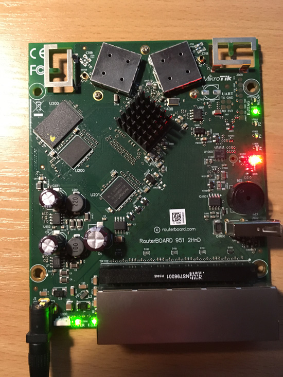

Příspěvekod ross31 » 9 years ago
potřeboval bych poradit mám mikrotika RB951 2HnD, když připojim napáječku tak se mi rozvítí ledky vic foto příloha. Nejde restartovat zkoušel jsem tlačítkem i tým resetovacím kolečkem. Ale nic se neděje. U té poslední LED svítí červená i zelená led. Nevíte někdo co stim.

jak pípá?
Nepipa vůbec

Prehrat prez netinstall, rekl bych ze tam padl mikrotik v te desce.
To už jsem zkoušel a nedaří se mi to. Nechce se aktivovat lan port žádný. Dělám to ze mám propojeny PC s mikrotikem kabelem přes lan a v PC nastavim ip adresu 192.168.1.2 a na netinstsler nastavim 192.168.1.3 držím tlačítko reset a Zapnu napájení mělo by to přestat svítit ta jedna ledka vedle power ale nic to neudělá i když to držím minutu mělo by reagovat tak do 20s si myslím

Nemáš tam náhodou na tom portu zaplé poe out :D pozor na to můžeš si něco gigabitového i odpálit , vypni si ho v nastavení , a máš po problému.
To bych strašně rad ale nemůžu se nikam dostat nefunguje to to co svítí na te fotce tak je to bez zapojeni lanek
netinstall pouze na ether1

pokud routerboardu svítí takhle ledky může to značit víc problémů : Slabé napájení , špatná nebo k.o. flash , routerboot k.o. , napájecí části se něco stalo , blesk , voda , přepětí , mechanická porucha (odlomená flash, ram) , špatný nebo spálený lan
A ) Reinstalace Netinstal
1. Rozbalíme si ze .zip Netinstall
2. Netinstall - vlastnosti - kompatibilita - spustit jako správce
3. Vypneme firewall. Je to nutné, i přes přidání výjimky občas zlobí
4. V PC nastavíme IP adresu třeba 10.1.1.10 s maskou 255.255.255.0 , bránu doporučuji 10.1.1.5
5. Spustíme Netinstall a v „Net booting“ vyplníme adresu 10.1.1.5. Pokud není tak zaškrtneme „Boot server enable“ a potvrdíme OK
6. Propojíme PC přímo s Mikrotikem přímým nekříženým UTP kabelem. Vyvarujte se switchů apod., mělo by to sice fungovat, ale proč to zesložiťovat a komplikovat
7. Pokud má RB RS232 spustíme putty a nastavíme rychlost komunikace na 115200 , 8 data bitů, žádnou paritu, 1 stop bit a žádné řízení toku
8. Pokud RB nemá RS232 nebo se nechceme rýpat v bootlogeru : Podržíme při startu tlačítko na RB , jakmile doblikají led bootuje RB ze sítě
9. Vybereme RB , koukneme na key muwsí tam být něco vždy napsané pokud není opaklujeme praces hrozí stráta licence !!!
10. Zmáčkneme instalovat a máme hotovo :D
B ) proměříme lan , zkontrolujeme převodník 10-30v na 3,3v , diody , podíváme se jestli něco fest nehřeje nebo jestli něco není přepálené , koroze , ......
C ) Na desce routerboardu je UART serial (takové omrknutí bootloaderu co se s ním děje) , pokud je k dispozici převodník třeba (FTDI232) a pokud routerboot je starší než 2.24 je UART povolen a chová se to podobně jako serial , na vyšších verzí je zakázán :(
licenci neřeš, pokud o ní přijdeš, stačí poslat supout na support s novym id a daji ti novou.
