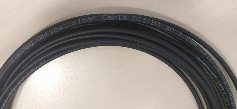

Radek Úlehla píše:Je to G657B3, ale zatím v 3mm plášti, přijde mi to tenké, tak si zřejmě nechám vyrobit 5mm verzi.
3mm je v klidu. Spíš by mě zajímalo jak to ukončuješ u antény. Rovnou konektor nějak, nebo v boxu a patch?
Radek Úlehla
Příspěvekod Radek Úlehla » 8 years ago
Je to okonektorované na obou stranách. To byl jen přeříznutý vzorek.
