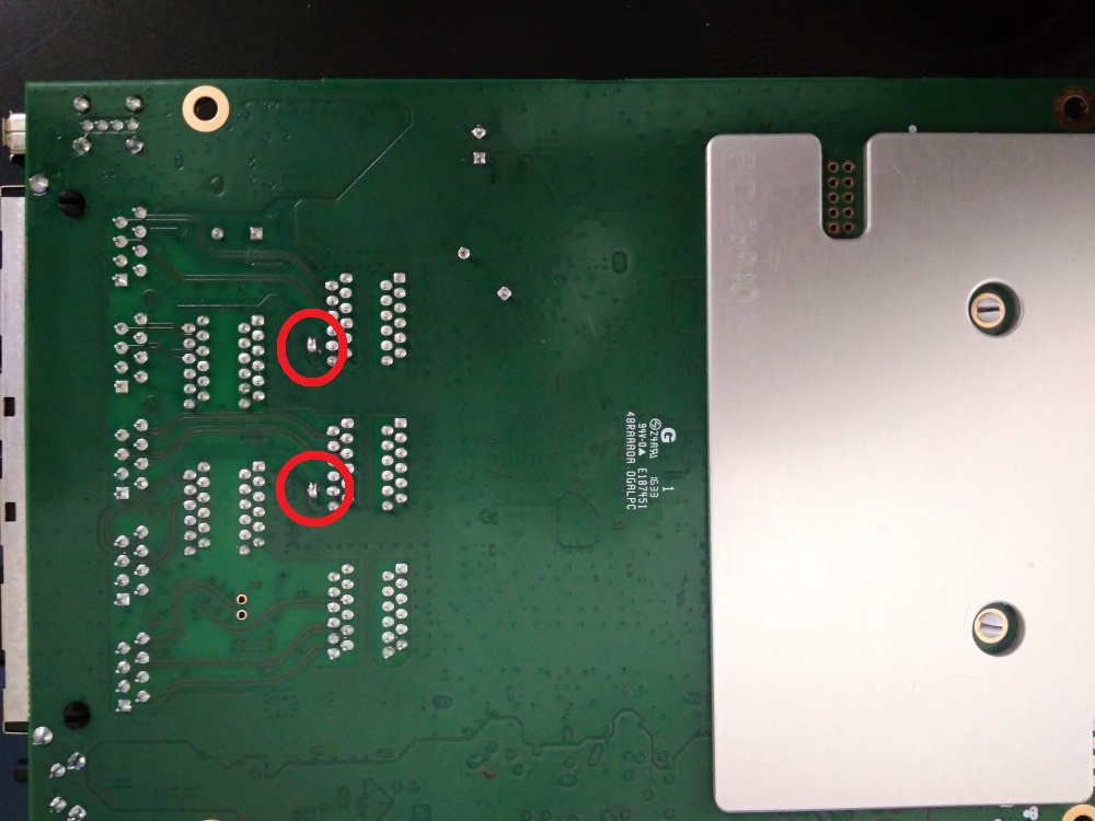

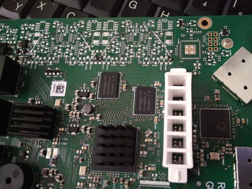

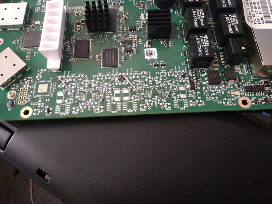

Tak dnes proběhlo kuchnutí nePOEčkovýho omnitika a dodatečný zprovoznění POE OUT na zbylejch 4 portech. Po propojení vše funguje jak má. Zařízení se linkujou v gigabitu. Přikládám fotky co je potřeba propojit. Taky je potřeba udělat propoj kapkou cínu na 4 místech, aby napájení běželo po 2 + 2 párech. Bez toho propoje to jede jen na 2 + 1 páru. Na poslední fotce jsem zakroužkoval dvě místa který jsou potřeba propojit a druhý dvě místa jsou z vrchní strany, hned mezi řadou RJ45 konektorů a oddělovacíma trafama. Pod dvěma trafama, co jsou hned u portů, jsou vždy dvě plošky. Ale jde to jedině hodně uzoučkou páječkou. Případně by to šlo propojit přímo na nožkách samotnejch traf. Dávám to sem jen pro inspiraci a nikomu nepíšu že to musí takto upravovat :wink: Takže doufám, že tu nebude zas někdo moralizovat a mít chytrý kecy . . . :roll:
EDIT: i když na tom video nahoře ty propoje jsou asi nezapojený. Což je tedy divný, ale budiž . . .
