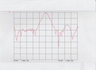

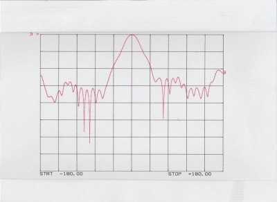

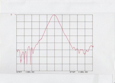

Pokusil jsem se ve svem predchazejicim prispevku teoreticky zduvodnit nezadouci stav,ktery muze nastat-a s nejvetsi pravdepodobnosti v zime nastane-aby si mohli uzivatele LHG 5 odhadnout pripadne zimni komplikace,aby tzv.vedeli,do ceho jdou.
A kdyz uz jsme u zalezitosti,ktere vas mohou v praxi potkat-jednomu z Vasich kolegu jsem meril sektorove trychtyrove anteny,vyrabene jednou nejmenovanou zahranicni firmou.
S kvalitnim prechodem koax-vlnovod vlastni vyroby,kteryzto prechod pouzivam pri mereni na 5 GHz je vyzarovaci diagram teto sektorove trychtyrove anteny slusny - viz diagramy,, koax-vlnovod nevyzarujici,,.
S prechodkou stejneho zahranicniho vyrobce MMCX pigtail-plosny spoj s H a V zaricem dochazi ke ztrate zisku cca 1,5 az 2 dB a u nestineneho,plastoveho adapteru pro RB xxx -viz diagramy koax MMCX-vlnovod prislusenstvi-k nezadoucimu vyzarovani do okoli zvysenemu o 15-25 dB oproti kvalitnimu prechodu koax-vlnovod.
Mereno na strednim kmitoctu 5,6 GHz.
Svisla stupnice je po 10 dB,vodorovna po 36 stupnich na dilek.Takze pokud pouzijete nestineny prechod-vite,do ceho jdete.
