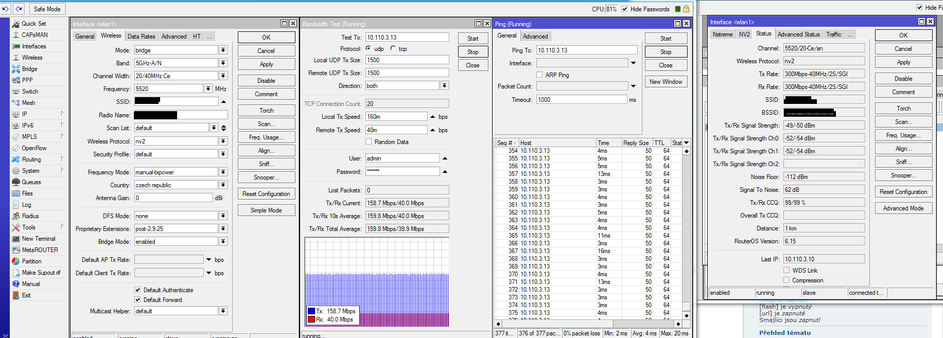

rado3105 píše:nikto netestoval a neporovnaval?
Co te zajima ?. Mam to nasazeny a kupodivu se to chova lepe nez rb912-uag v boxu za jirousem parabolou. Pritom je to stejny firmware a melo by to byt na parabole lepsi, ale neni.
Pres jirous protahnu cca 160Mb u UDP a pres toto neco pres 200Mb . Bohuzel nemam jak to otestovat v TCP. Tam procesor dovoli 60Mb.

Necely kilometr. Zarusene to tu mam malo.Vykon je na 3dB. Ma to docela smerove anteny a pracuje to lepe nez spoj s rb912 na parabolach na 1,2 km, coz je pro me zahada.

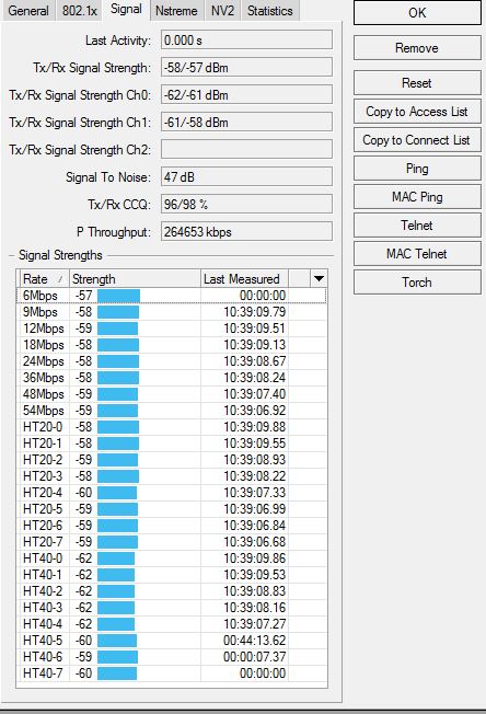

Vysledok na prilozenom obr. Tx je stiahnute v ROS na 10dB, kelo to dava realne netusim.
No nastava problem s priepustnostou preskokoky ako takym, a s NV2 este vypuklejsie, ci Mikrotikom ako takym-JEBNE MA. Ked dam NV2 medzi jednotkami A-B , tak to ide okolo 160-170Mbps TCP 2 streamy. Ked dam N-streme, ide to 120-130Mbps. A teraz pozor. Ak dam test zo vzdialeneho QRT /cize qrt-qrt-optika-vykonny server/ to jest na branu s Xeon CPU routrom - tak NV2 da okolo 95-100Mbps, a N-streme da 115-120Mbps.
