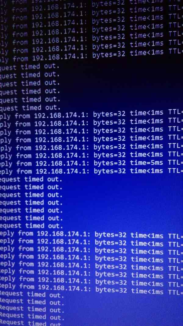

3011 uz je nasadena a bola nasadena asi 1 hodinu..
odisiel ETH2 port, po cca 10-15 minutach vytuhne, nepomohlo ani upgrade na novy FW. Po pripojeni kabla do ETH2 trva asi 20-30 sekund pokial sa len ledka rozsvieti.
Ked som na inom porte tak ma po cca 5 - 20 minutach odpoji z winboxu, pripadne pri pripajani vypise timeout. Nereaguje poriadne na pingi, takze usudzujem ze vadny kus...

Příspěvekod CrazyApe » 10 years ago
jardo píše:3011 uz je nasadena a bola nasadena asi 1 hodinu..
Zkusil bych tam nahrat nejnovejsi mikrotik v nektere verzi jsem cetl ze tam neco opravovali s ethernetama a zasekama. Jinak to ze se linkuje ethernet 15-20s se mi bezne stava u vecí ktere maji GBIT poe a strcim ho do 100Mbit portu nebo obrácene.
Napriklad : Mikrotik s gigabit ethernetem -> 100Mbit poe panel -> gigabit ethernet na routeru.

FW som tam nahral najnovsi, ta verzia co opravovala tu chybu ethernetu. Ono tie ethernetu vsetky sa rozblikali hned ale ta 2ka nesla. Strcil som a svieti a 2 nie a pritom som len presuval ten isty kabel. Uz je na reklamacii..
