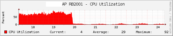

Vyměnili jsme na APčku jednu 2011 za 3011 a rozdíl je to opravdu značný. 2011ka šla dost často na 90-100% stačilo ve špičce cca 40-50Mb a už jelo CPU naplno. Po výměně za 3011 je houpou CPUčka do 10-12% při toku kolem 70-100Mb. Graf je trochu více zprůměrovaný.
Toky: do 100Mb ve špičce
FW: 186 pravidel
QT: 2 :-)
NAT, DHCP atd. 1x bridge mezi ETH4,5 a ETH6 jako master pro p7-p10
Hlášky v logu se občas ukáží, ztrátovost není. RoS 6.35rc33. Zajímavé bylo, že hned po výměně jelo jedno CPU na 40+% a druhé se flákalo. RBčko jsem v tu chvíli prohlásil za šrot a zklamání. Nicméně po pár hodinách když jsem router kontroloval, tak CPU jela jenom na pár procent. Nějak si to sedlo :-) Mám podezření na LCDčko, protože zůstalo "seknutné" mezi obrazovkami a možná to vytížení opadlo ve chvíli, kdy se po cca 30 minutách vyplo.
