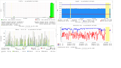

						Nezdá se vám SXT lite AC citlivější na rušení než klasické SXT Lite5 u N-MIMO mod,  žádný ac. Po náhodných intervalech většinou pár sekund vyskakuje odezva do vysokých hodnot? Většinou mezi 100 až 700 ms. Jakmile přehodím za obyč SXT lite5 tak problém není a odezva do pár ms stabilní. Firmware jsem zkoušel od 6.30.2 až po 6.33.5 jak na clientovi tak AP. Rušení střední, CCQ mezi 60 až 90 %, signál mezi -51 až 58 dBm.

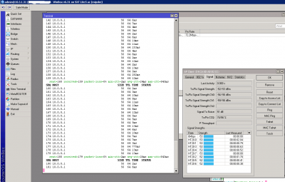

						Tady ukázka výměny lit5 ac za lite5, odezva je taková jaká má být pár ms. To má ac tak špatnou anténu? To samé jen v menší míře se děje u ostatních sxt ac.
Jinak samo že stejný firmware, stejný vysílač.
						Možná to nedává procesorově.
Graf CPU už nevytáhnu, ale ta odezva vyskakovala k 1000 ms i při nulovém provozu, to jde z grafu vidět, tak proč by nestíhal cpu pro ping?
