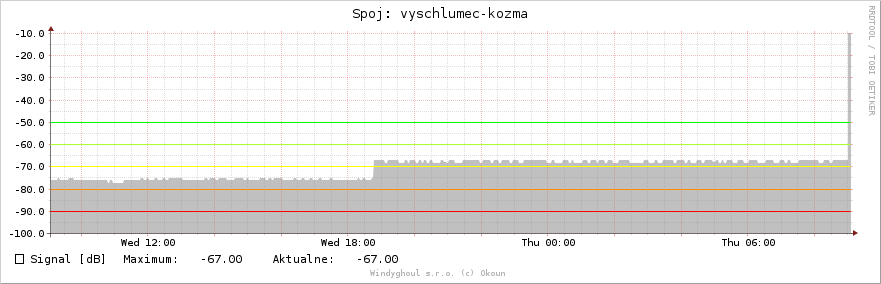

mám problémy s několika groovama na 5GHz, pokud pozorujete stejné problémy (podobné), hlaste se do klubu.
1. groovy mají nějaký špatný TX výkon, toto se stalo až po čase provozu, žádný z groovů nikdy nejel na plný výkon, teď musí být v defaultu jinač je signál velmi špatný
2. groovy 5GHz a 2,5GHz mají nějakou špatnou regulaci TX výkonu. cca od 1 do 15dB mají stejný signál a potom najedou signál skočí šíleně nahoru. toto se děje jen u nějakých kousků

to se mi teď stalo když začalo mrznout, ale voda tam není protože kdyby tam byla voda tak se zhorší TX i RX ale tady se hýbe jen TX:

okoun píše:Tak myslíš že je to HW chyba nebo špatný SW FW?
Vsak, pisem, klasika ala RB711. Blba radiova cast.
