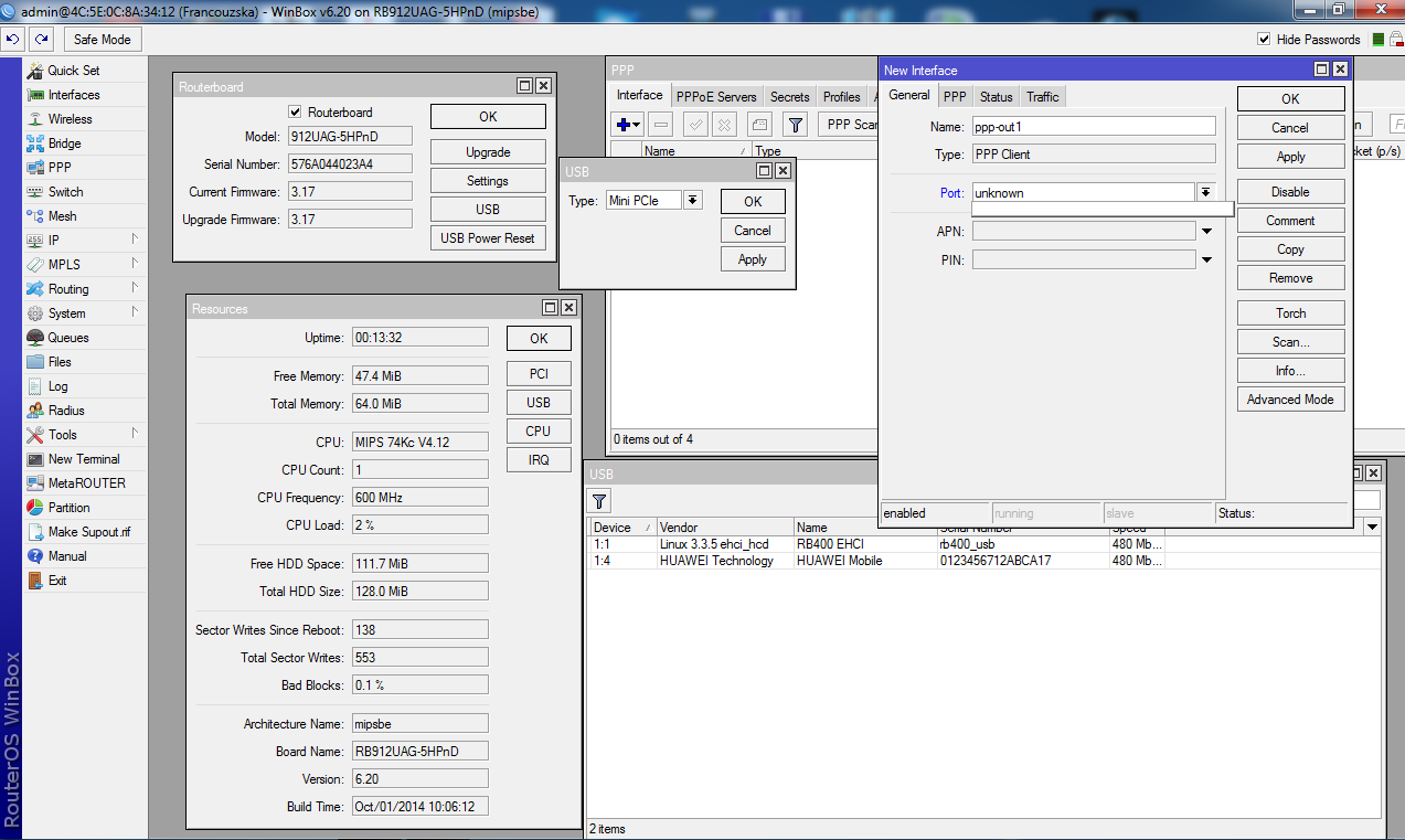

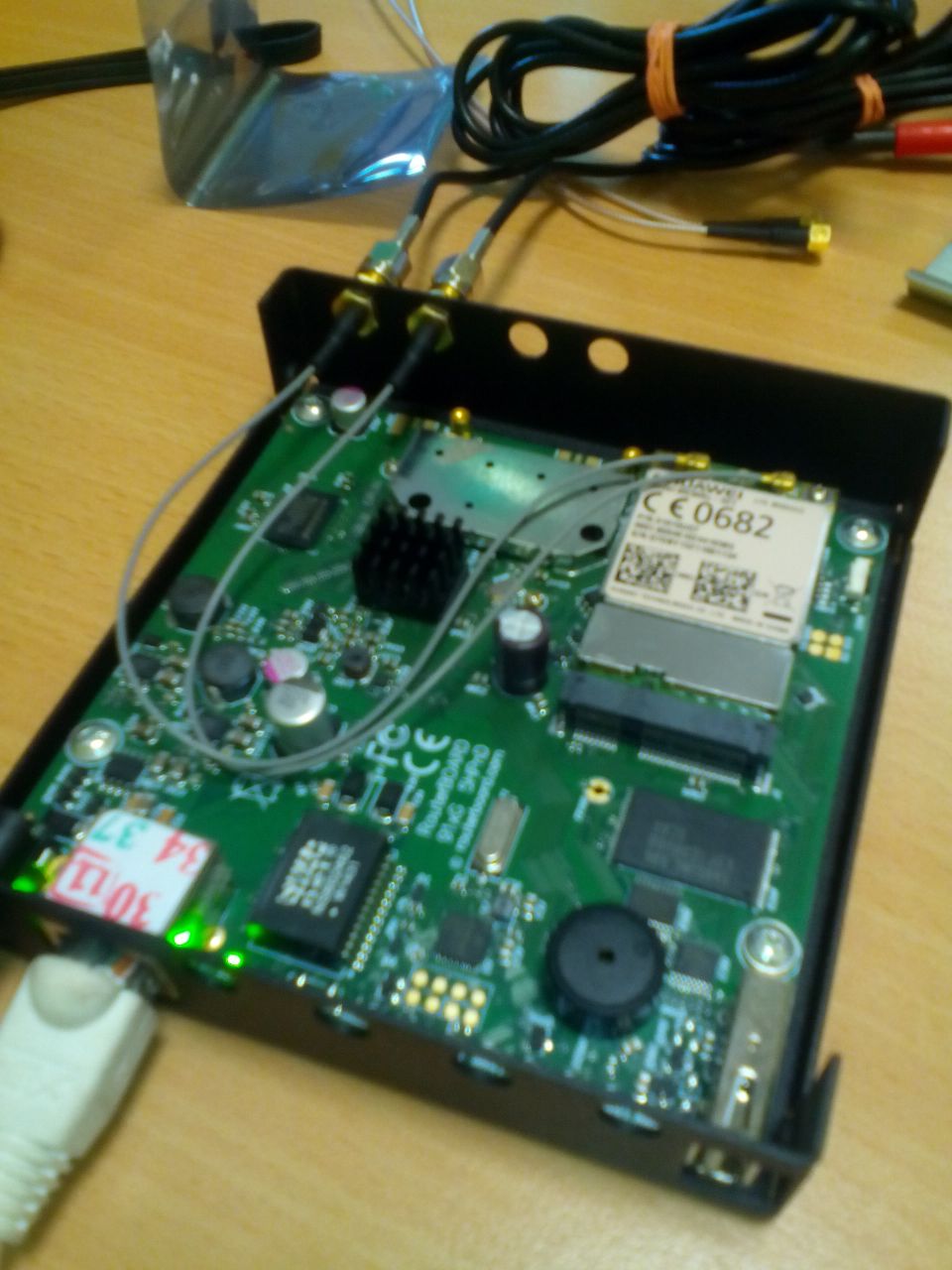

Pořídil jsem tedy RB912 a tvůj zmiňovaný miniPCIe LTE modul od Huawei. Můžeš níže vidět na fotce, jak to dávám dohromady. Problém se vyskytl u konfigurace. Modul je sice v Resources vidět. Musím nejdřív v Routerboard-USB-Type přepnout na MiniPCIe, pak se mi objeví. Takže asi RB s tím nějak komunikuje. První zajímavá věc je, že nesedí S/N se S/N na štítku na modulu. Jakmile se snažím přidat PPP-clienta, tak bych v kolonce Port měl ten modul vidět, ne ? Ale já ho nevidím. Nemám to jak k tomu interface přidělit. Nechybí mi tam nějak package ? Nebo jsem tam zapomněl něco jiného ?

Příspěvekod goblajz » 10 years ago
Máš vidět v interface LTE? Udělal jsi po změně Routerboard-USB-Type reboot?

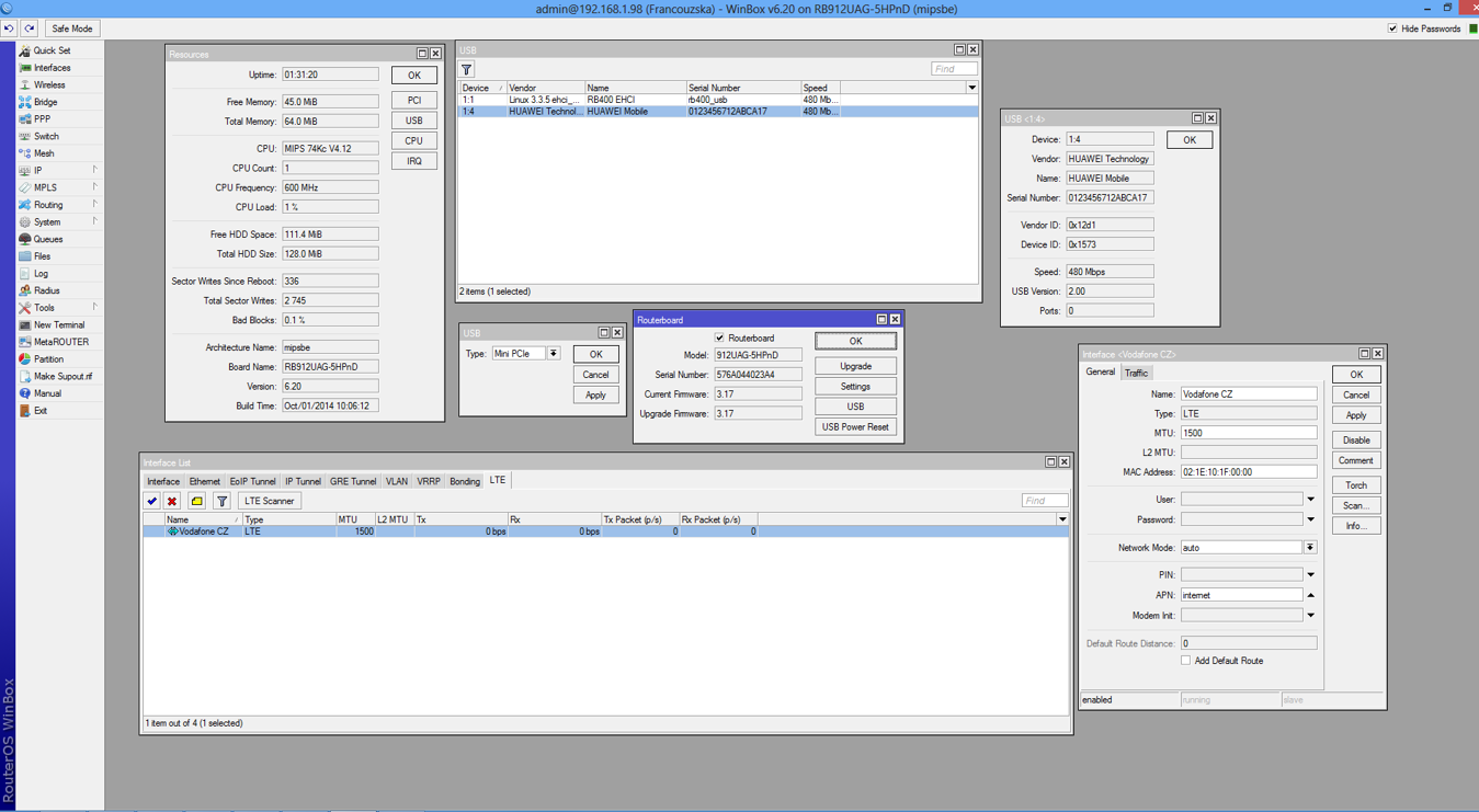

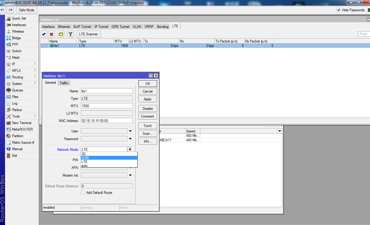

Příspěvekod xhavli01 » 10 years ago
Ano, reboot proběhl. Jo všiml jsem si, že v Interface je přímo záložka LTE a už tam je i LTE vidět. Takže přes PPP client se to nekonfiguruje ? Jaký je další postup? Není tom moc co konfigurovat, max přihlačovací údaje a ty taky naznám, protože jsem tam hodil funkční sim kartu s LTE s donglu K5150 a ten fungoval hned po naistalovaní toho jejich softu do PC.
Stačí to nastavit v tom LTE. Zadej tam APN podle operátora...
mám tam vodafone a vyzkoušel jsem jak internet, ointernet, live.vodafone.com a nic nezabralo
Dále je zajímavá věc v tom, že v RB je načtené jiné S/N než je na štítku miniPCIe modulu

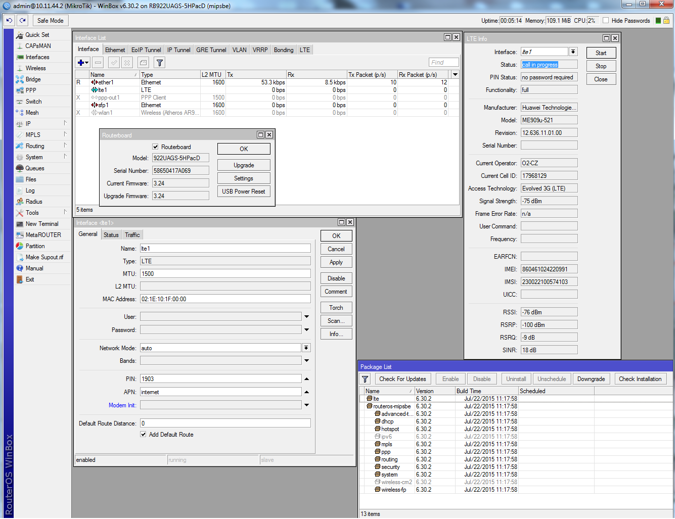

Příspěvekod NWT_a.s. » 10 years ago
chtěl bych poprosit o radu mám stejnou konfiguraci RB 922UAGS + minipcie Modem Huawei ME909u-521 a nechce se mi registrovat LTE. SIM je na LTE funkční v mobilu například. Data jsou aktivní, a používám ji jako běžnou i včetně volání.
Prosím o radu, bezproblému můžu poskytnou IP a login přímo do RB. Moc díky. Honza hubik@nwt.cz - tel: 724 339 456
