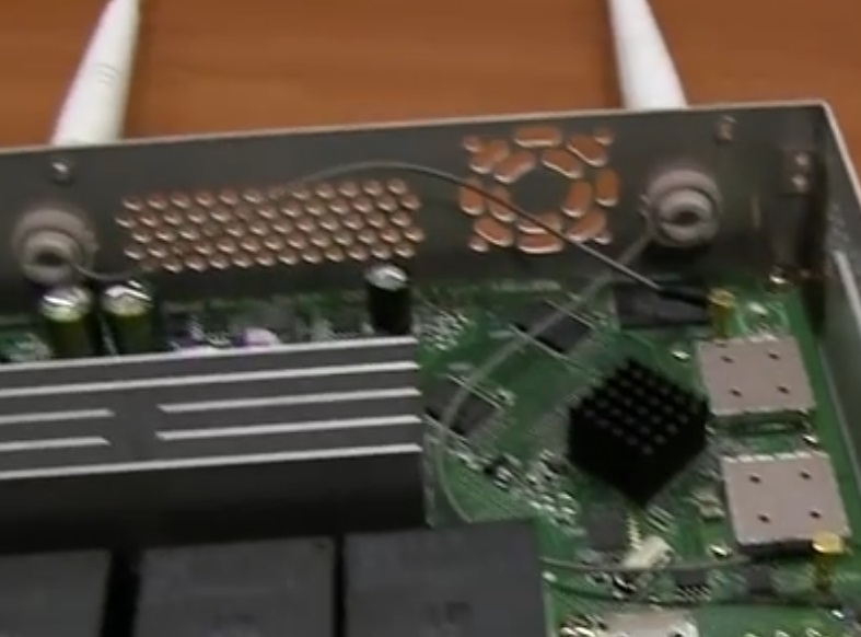

Přesně tak možné to je. Musíš otevřít case a tam jsou dva mmcx konektory pro antény. Tam připojíš kraťoučký pigtail mmcx - rsma a magnetickou anténu si vyvedeš třeba nad rack

Jasně, to vím, ale proto si myslím, že o to nebyl zájem (myslím rackmount s wifi). Ne všichni chcou zařízení v záruce kuchat.
Petr Krist
Kysa píše:Jasně, to vím, ale proto si myslím, že o to nebyl zájem (myslím rackmount s wifi). Ne všichni chcou zařízení v záruce kuchat.
To není kuchání. V případě reklamace to uvedeš do původního stavu. To že jsi byl uvnitř Mikrotik neřeší...
