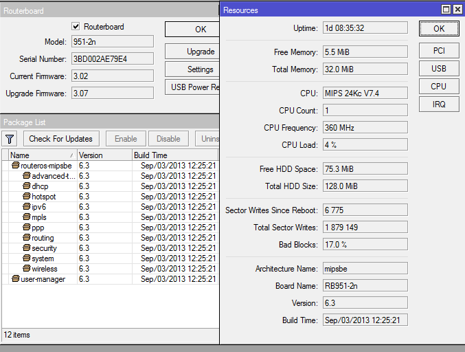

potřebuju poradit,
mám nasazený jeden 951-2n jako HotSpot s Usermanem a zjistil jsem, že mám na něm 17% bad blocks.
Hrozí nějaký pád nebo nefunkčnost? Už se mi jednou stalo, že webové rozhraní pro Usermana přestalo totálně fungovat, ale nevím, jestli to nebylo prohlížečem nebo něčím v ROS, ale výsledek byl netinstall a nastavit znova.
Mám ho jít preventivně reklamovat nebo na to kašlat?
Navíc jsem si všimnul, že jsou v nových verzích upgrady usermana a chtěl bych to upgradnout, ale bojím se, aby se mi to nerozpadlo pod rukama a nemusel jsem na rychlo shánět novej.
Dá se upgradovat ROS, firmware a bezpečně provozovat i s badBlocks?
Ladik
Příspěvky: 1390
Reklamace, to uz je fakt moc, ja mam vetsinou 0,2% na klientech a tam to je OK, na takto vytizenem routeru bych to resil
Zlate stare RBcka tam jsem to videl jenom malo.
Bohuzel, ani format NAND nepomaha, zkousel jsem to nekolikrat, pote co se mi podobne postizene RBcko vratilo z reklamace s tim,zye naformatovaly NAND :-(
