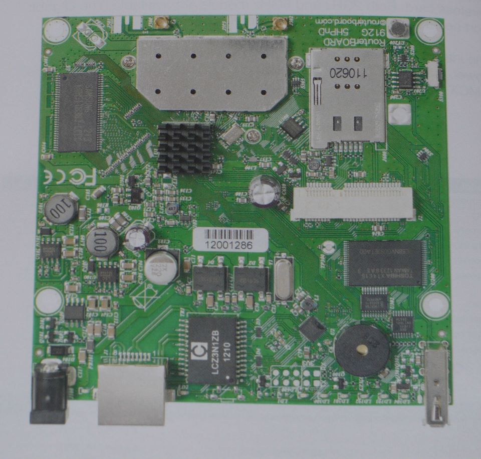

rb912G
rb912G
miniPCI express
USB, more RAM
2 or 5Ghz model
SIM slot, 600Mhz Atheros CPU

miniPCIe dobry, ale chtelo by to i wifi karty co tyhle sbernice a ne jen WWAN bazmeky ... :roll:
USBcko vypada fajn, napriklad na teplomer ci napajeni 5port switche, otazka zda tam bude zas 5A/1A ... 8)
jo takže opět USB only v miniPCIe, jak předvídatelné.
USB only ? Takze zase port na 99,999% k nicemu ? Skoda konektoru ... :roll: dem3nti
hapi píše:jo takže opět USB only v miniPCIe, jak předvídatelné.
Podle čeho jsi to poznal?
Hlavným rozdielom oproti predcházajucej generácii RB7xx a RB4xx je intergrované miniPCIe rozhranie.
Jedná sa o plnohodnotný miniPCIe port do ktorého je mozné vkladať WLAN alebo 3G karty. Toto umožňuje integráciu rýchleho 802.11n prípadne 802.11ac bez obmedzení priepustnosti miniPCI portu, ktorá bola slabinou predchádzajúcej generácie. Vzhladom na to že všetky moderné WLAN karty 802.11n - 3x3, resp 802.11ac karty sú výhradne pre miniPCIe port, je RB9xx dobrou správou pre dalšie zvyšovanie priepustnosti bezdrôtovej časti routerboardov.

honzam píše:Hlavným rozdielom oproti predcházajucej generácii RB7xx a RB4xx je intergrované miniPCIe rozhranie.
zdroj: http://blog.wificentrum.com/2013/03/rb9xx-nova-era-zacina.html
až na to že to žádný omezení pro pci nebylo. Vám to někde limituje? na pci je pouze pro jednu kartu. To je pouze pokrok a snadnější návrh desek atd..
ma smysl kupovat 711tky a nebo uz chvili pockat a jit do novych 9xx ? aby se zas neco neladilo v 6tkove verzi az do leta, nez se to stane pouzitelnym aspon na urovni starsi 711 serie... :?
hapi píše:až na to že to žádný omezení pro pci nebylo. Vám to někde limituje? na pci je pouze pro jednu kartu. To je pouze pokrok a snadnější návrh desek atd..
Tak u stávajících 2x2 karet tě to nelimituje. Ale máš možnost připojit 3x3 a do budoucna 802.11AC. A tam by to už limitovalo

Mám v plánu nasadit tyto desky na nstreme dual v 802.11n 1chain. Bude to fungovat? Má někdo vyzkoušeno?
konkrétní HW:
RB912UAG-5HPnD + R11e-5HnD
antény jedna strana JRC-29 DuplEX, druhá strana JRC-24 extrem + JRC-29
vzdálenost 3,2km
Nikde jsem se pořádně nedočet jestli funguje 802.11n na dual nstreme.
Díky za názory.
whef
Příspěvky: 997
Příspěvekod whef » 11 years ago
Na Nstreme Dual musíš mít dvě karty toto umí pouze n - mimo takže RB 4xx nebo spíše 800 aby to zvládlo výkonově a čtyři karty na n-ku to moc nejelo co vím
whef píše:Na Nstreme Dual musíš mít dvě karty toto umí pouze n - mimo takže RB 4xx nebo spíše 800 aby to zvládlo výkonově a čtyři karty na n-ku to moc nejelo co vím
však píše RB912UAG-5HPnD + R11e-5HnD
což dvě karty jsou. Jet by to mělo ale jak dobře to pojede ti nikdo nenapíše. Obě karty (Integrovaná + r11e) budou používat stejné IRQ takže nevím jak to pojede. Vyzkoušej to a pak dej vědět. Díky :)
